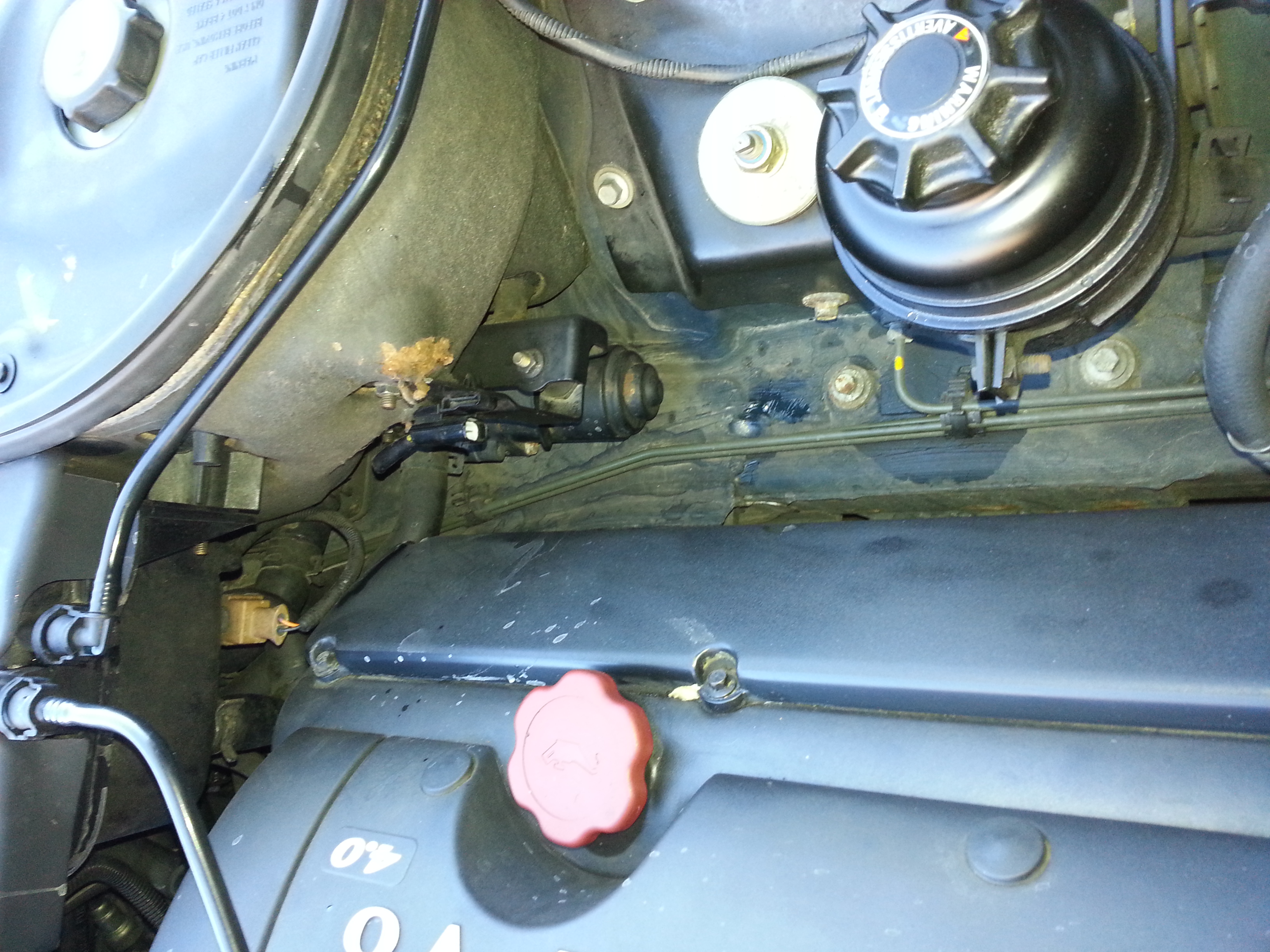

Alguien me podria decir para que es esta pieza.
mando foto.
mando foto.

para medir el nivel del vaso de expansion y su posible fuga de liquido??

te cuento lo que me paso el fin de semana.
me fui a Candelarios desde Cáceres. Al llegar me tiro todo el agua ''sin subir la temperatura'' lo rellene . Luego subimos a la cobatilla y al llegar igual.
Antes de bajar lo desconecte y lo rellene de liquido otra vez.
baje hasta Bejar y no tiro nada. Luego hasta Caceres y nada de nada.
le he cambiado el tapon del depósito de expansio, que parevia que no cerraba bien y listo.
No se si sera alguna bomba de agua para la calefacion o algo por el estilo.
Lo cierto que desconectado va bien el coche.

Re: pieza jaguar xj8 v8
Es una bomba para ayudar a recircular el anticongelante
No se si será el sitio je je ,pero el fin de semana pasado fui a Candelario y el mío hizo exactamente lo mismo
En la cobatilla tiro el refrigerante y no se calentó para nada , lo que noto es que al parar el motor si el electro esta funcionando se para y antes al quitar el contacto seguía funcionando un par de minutos

A ver si saco un rato y le doy un vistazo a ver que puede ser , el que primero lo descubra que lo cuente
Ya descubrí el funcionamiento de la pieza.
Es una bomba de ayuda de refrigerante.
Una cosa importante .si os tira el agua. Comprobar que este bien conectado la salida de agua del vaso de expansión al deposito extra de recogida de dicha agua. Tienen que estar cruzados. Del radiador hacia el vaso de expansión a la derecha. Y del vaso de expansión al sobrante a la izquierda.
