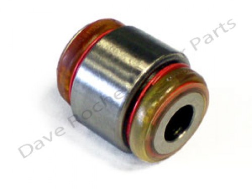

Me han comentado q suelen ser las gomas.de.los.anclajes del escape... Quizas sea de esto no se si a alguien le ha ocurrido algo parecido...en todo caso intentare conseguir unas nuevas y probar

Lo que comentaba son unas gomas donde apoyan los amortiguadores traseros. Yo los estoy cambiando ahora porque tambien tengo un ruido trasero que en principio parecia del diferencial pero que tambien comentan que es muy probable que sea de los amortiguadores por lo que he empezado por esto.
Te dejo el link
http://www.ebay.es/itm/231042379442?ssP ... 1438.l2649
Saludos, Angel

Hola Angel, efectivamente habia leido lo mismo aqui: http://www.xk8-parts.com/index.php/2012 ... 8-ccc6782/ en este proveedor , aqui dice claramente que es comun y un fallo que no pasa la itv inglesa (MOT creo alli). Esperemos q sea eso. Pero me pregunto si esta pieza viene con el amortiguador nuevo o va por separado? No lo tengo claro. Y otra cosa aplicando la logica ,ya que no soy experto en esta mecanica, si el ruido proviene del diferencial, ocurriria al acelerar y deshacelerar, en mi caso no es asi ... Sldos. Y ya comentamos .

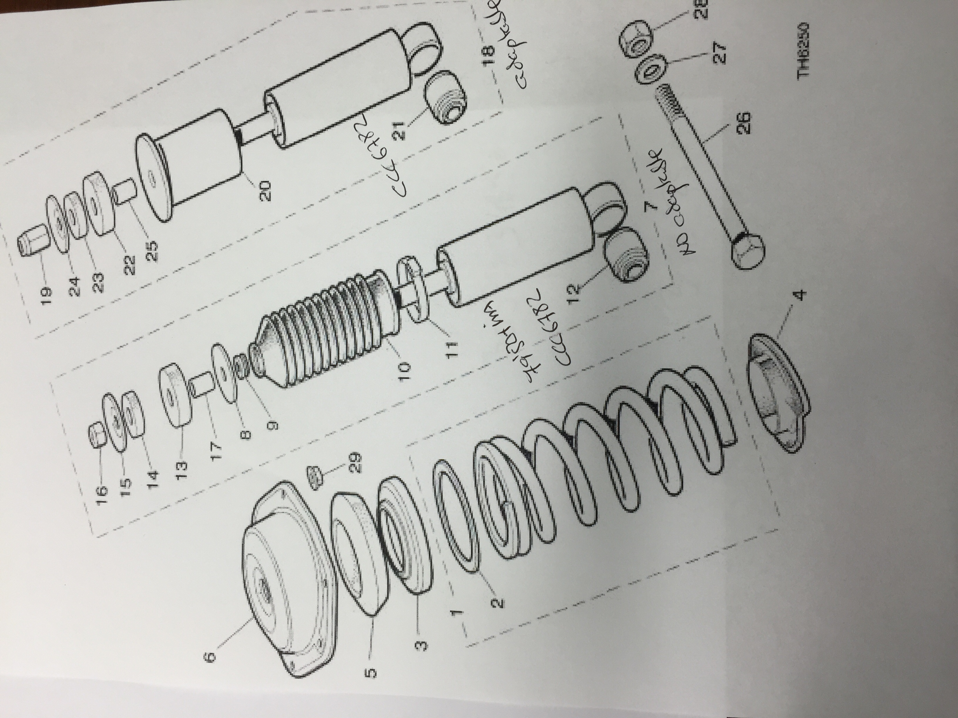

Yo fui ayer a la parte de recambios del concesionario y me dieron este gráfico donde viene la pieza que comentas (serían las piezas 12 y 21 del gráfico). Me quedé con el código por si no se le quita con lo que voy a probar intentarlo con esto.
Sale a 79,50+IVA cada pieza.
Lo dicho. Coméntanos cómo te ha ido.

White Flamingo muy ilustrativa la foto del despiece con las referencias.
Veo que vienen ambos tipos de amortiguacion el adaptativo y el no, (CATS) Pero en ambos casos el bushing tiene la misma referencia ,es decir en ambos casos con control adaptativo y sin el son el mismo silenblok.
Lo que me parece desproporcionado es el precio , si es el que pones de 79 con algo € , En mi caso lo he pedido al especialista jaguar, que en principio parecen gente seria las piezas alternativas que creo son mas reforzads, y me ha cobrado mas o menos eso pero por dos. Ya puestos cambiare en los dos lados izqierdo y derecho.
Bueno ahora a esperar a que llege el envio de inglaterra y a montar....ya ire comentando la experiencia.

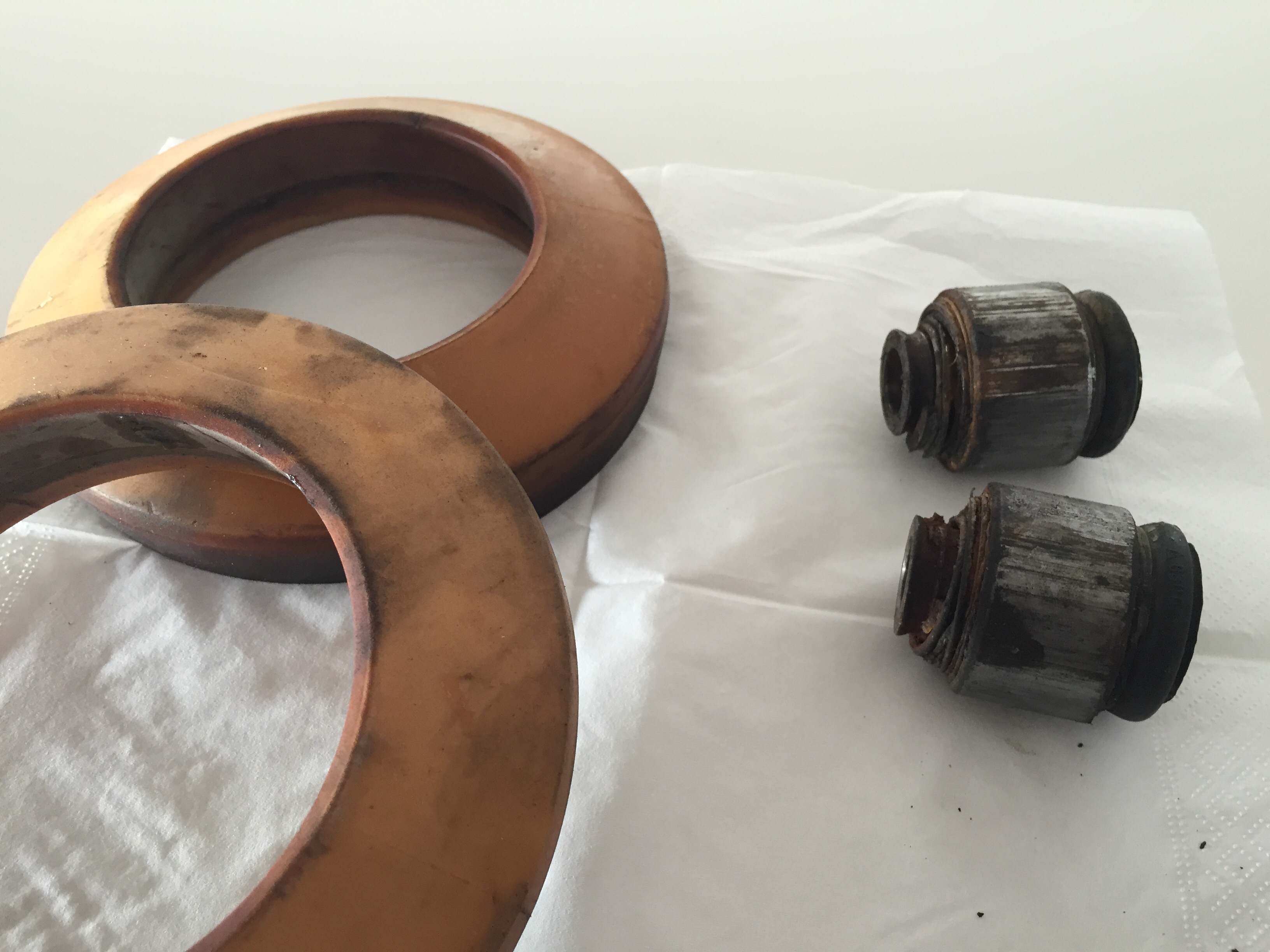

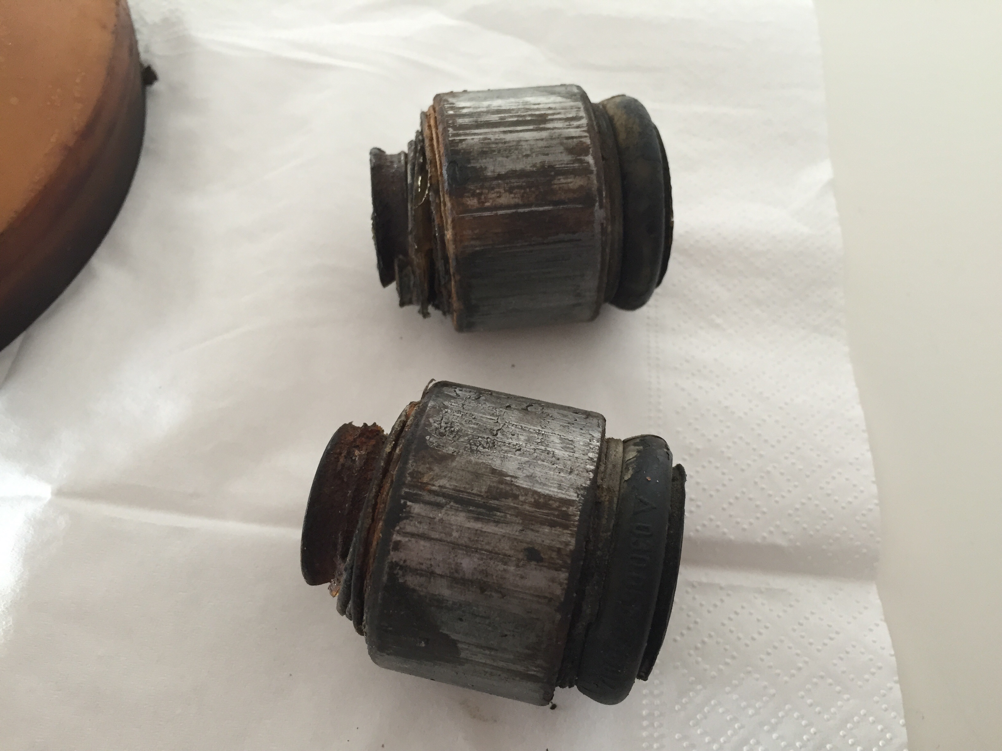

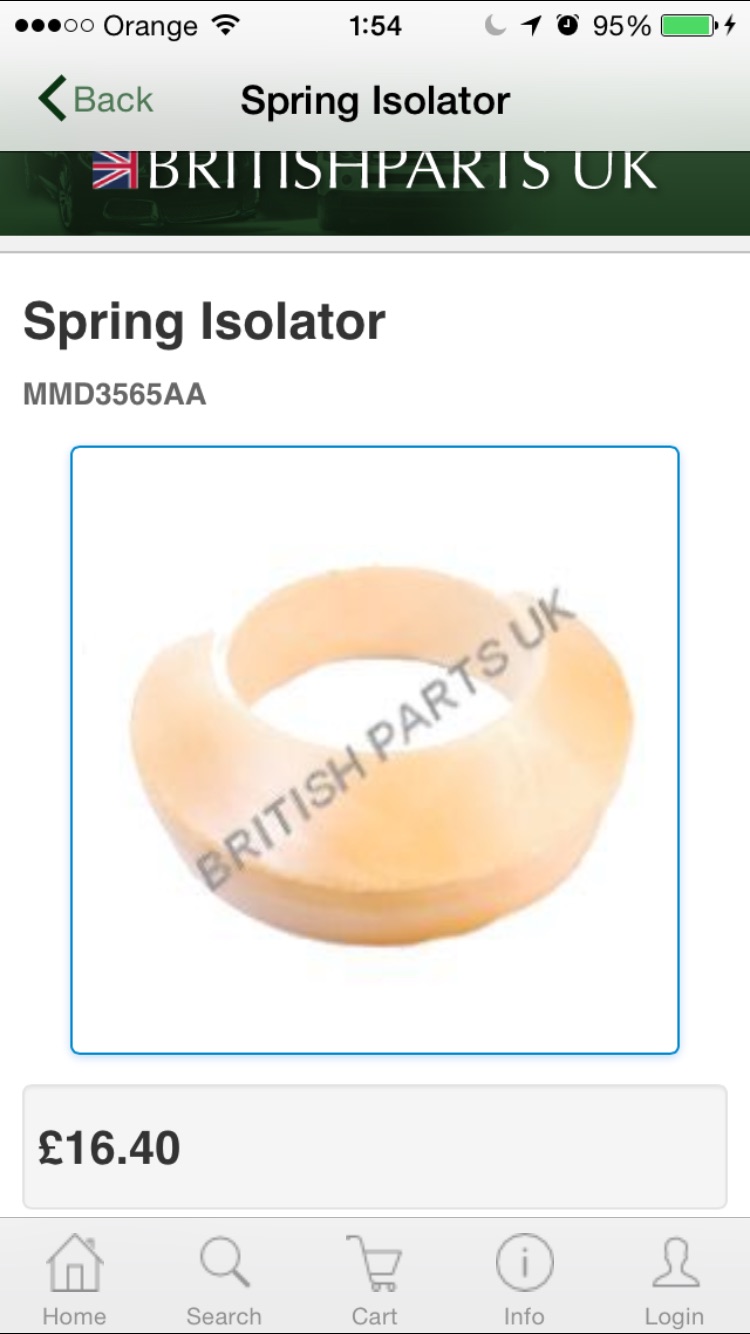

Hola compañeros ya se le ha quitado el ruido por fin.

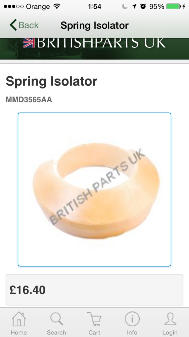

Tras probar con las gomas de las barras estabilizadoras y comprobar que de ahí no provenía el ruido, solicité los silent blocks de abajo de los amortiguadores trasteros y de encima de los muelles traseros.
Finalmente era un problema de los de abajo del amortiguador como comentó angel16
Os adjunto la foto de cómo estaban
Un abrazo para todos

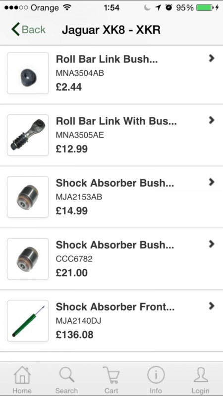

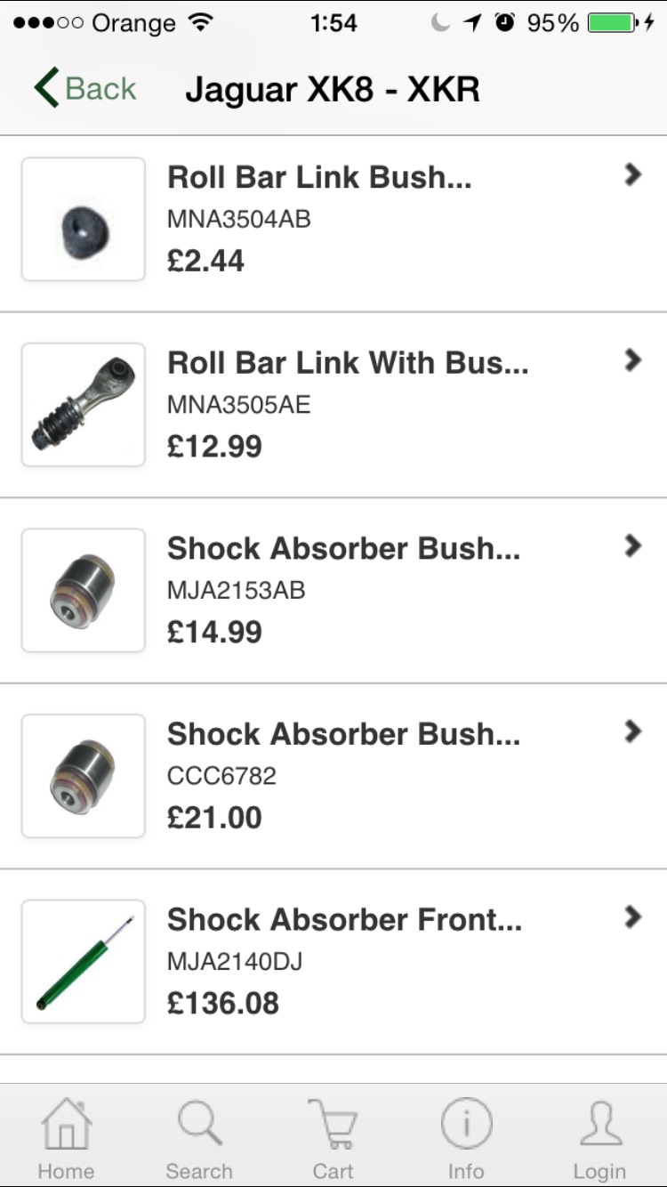

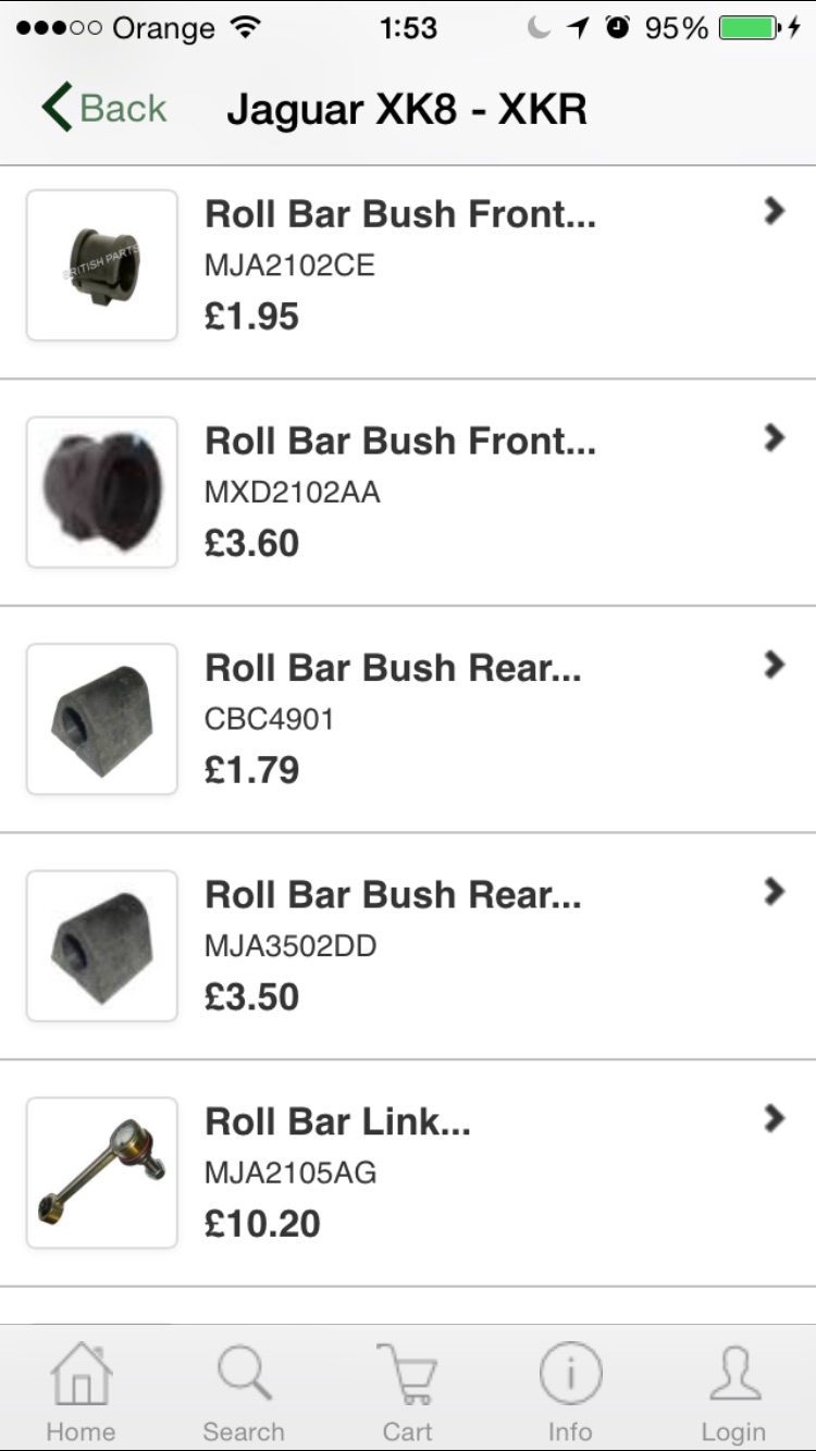

Hola angel16
Busqué los códigos de las piezas en british parts. Que tienen una aplicación para comprar por smartphone
Pero me dio un error al pagar y al final lo pedí en http://www.jagloc.com
Te paso las fotos con las referencias de las gomas (las he sacado de la aplicación de british parts)
Espero que te sirvan

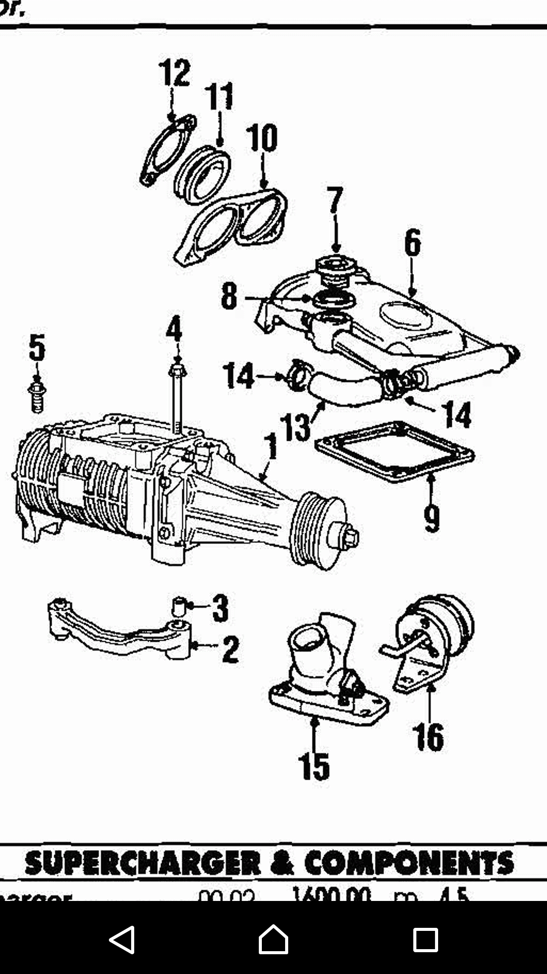

Muchas gracias por la información, imagino que el tapón de sacado-llenado del compresor es el que está en la parte superior del mismo y que se abre, en mi coche con una llave allen. Al cambiar el aceite ira este mas suave y después de 120.000 km vendrá muy bien hacer el cambio.

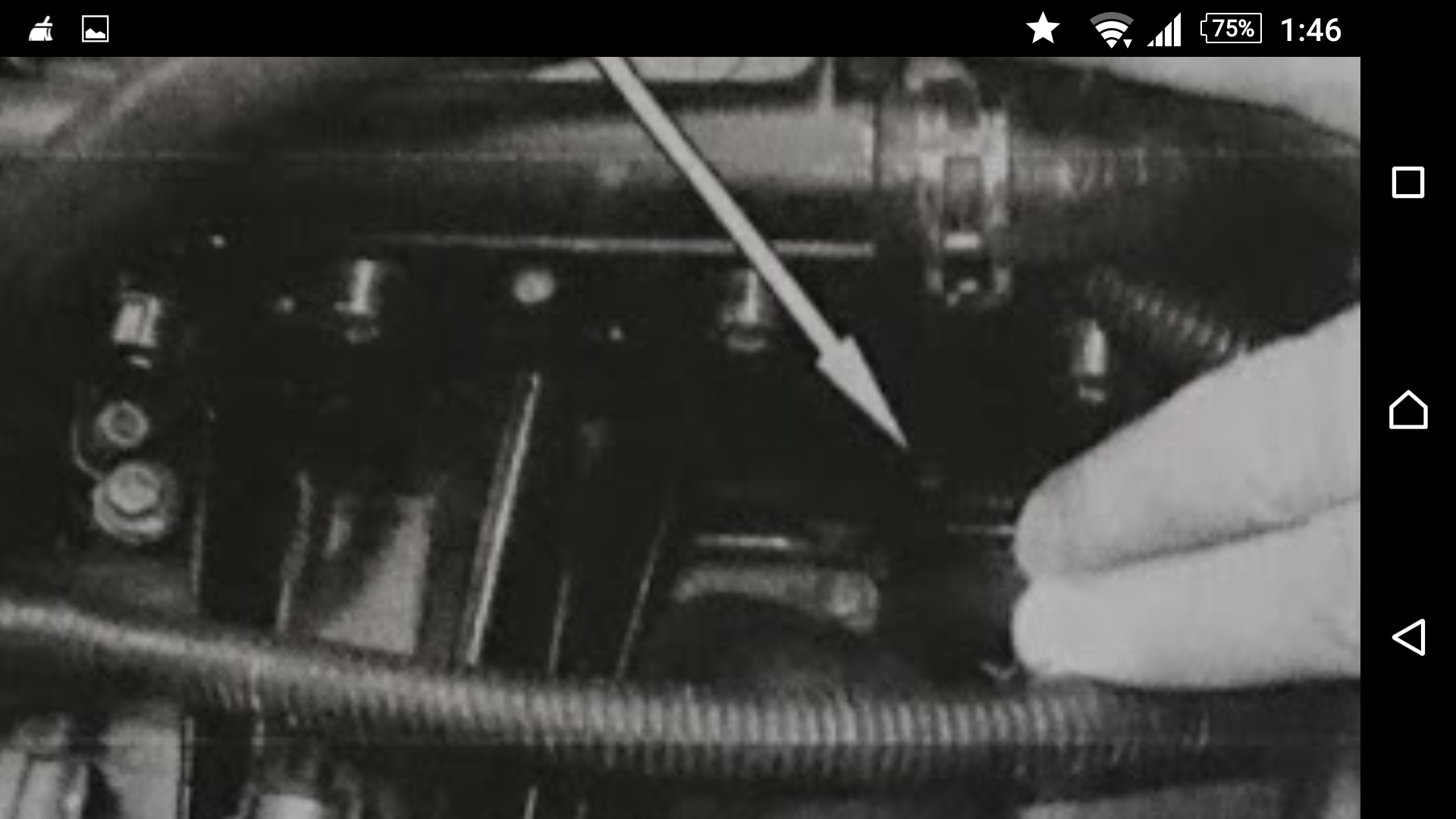

Frc,
Negativo, ese tapon grande que va en la parte superior(7) , el de la allen grande NO ES para el aceite. Haber si puedo subir alguna foto.
El tapor del aceite es bastante mas pequeño. Y va en el frontal /abajo e izquierda del supercargador(es justo la otra zona de la vista hacia tras del (1) en zona izquierda.
Lo meor es intentar subir alguna foto como ilustracion pues este despiece no muestra el taponcillo.
(El tapon 7 es para refrigerante)

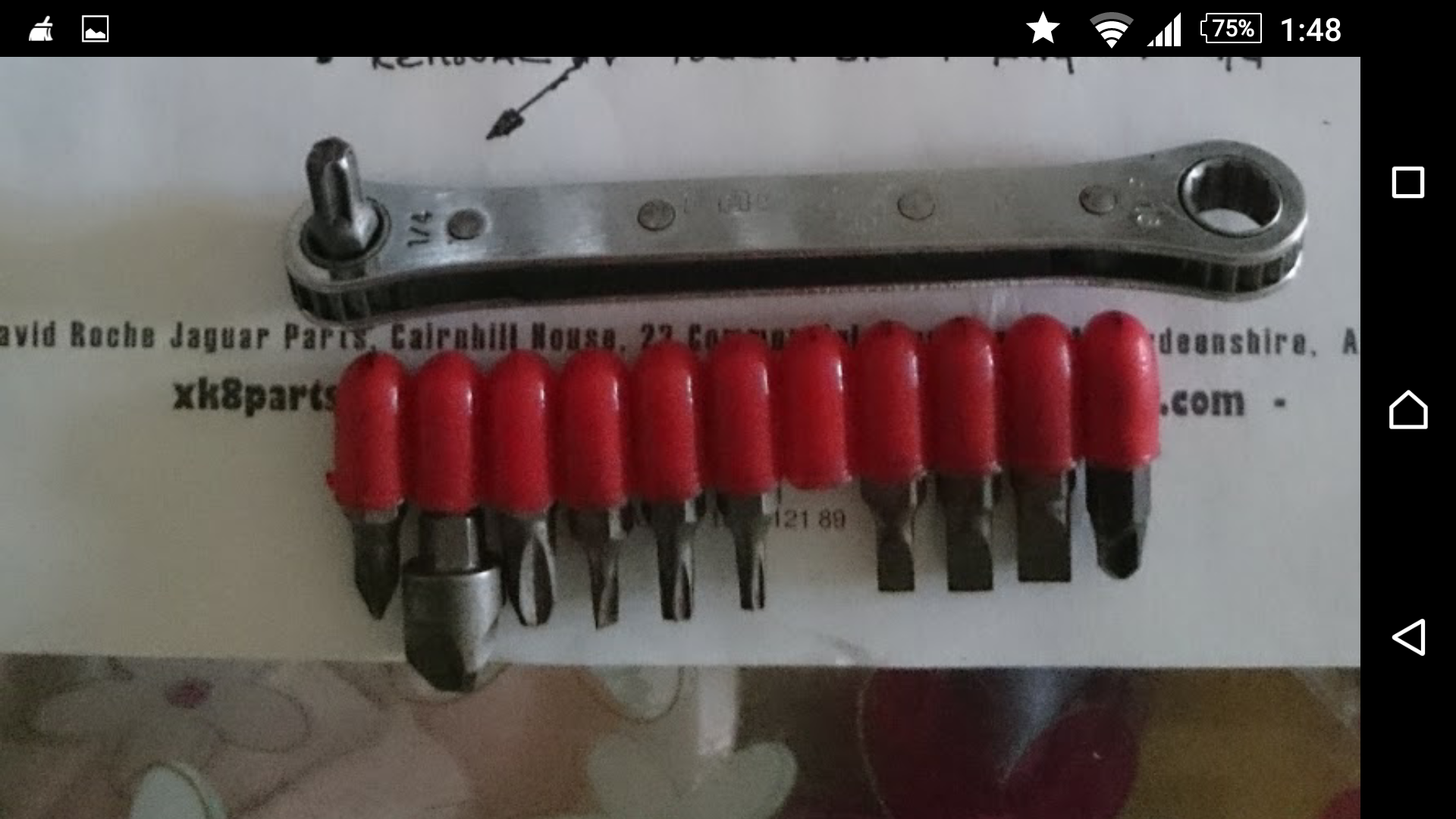

Zona de taponcillo de aceite compresor m112
Torx 3.0 mm y rachet utilizada en.mi caso
Espero que estas ilustraciones os sirvan de ayuda.
El tapon tiene una junta torica (o'ring) por tanto no es necesario apretar excesivamente.
Para aflojar quizas sea necesario usar aceite penetrante o aflojatodo si no sale a la primera...
Saludo.
