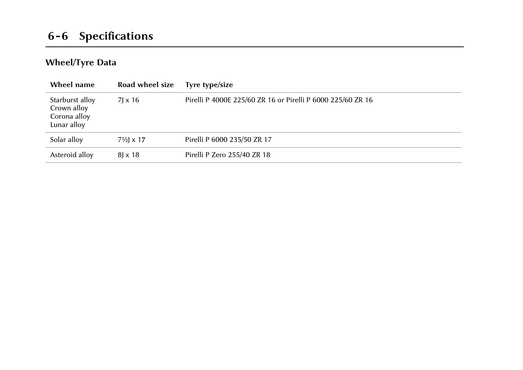

Hola,hos comento,mi xj8 3.2 del 2000,necesita zapatos nuevos,la medida es 225/60 R16.pero como aun no tengo la ficha técnica del coche,(voy con un documento provisional)desconozco si hay un mínimo obligatorio de código de carga,y de código de velocidad,¿o puedo montar el que me de la gana respetando solo las medidas?

Bueno,pues ya tengo las medidas de ainhoa,bueno las de su gato
,las pongo por si alguien le puede interesar algun dia.
235/50 zr17 96y
225/60 R16 97H
255/45 R17 98H

Adjunto un extracto del manual de utilización con los diferentes tamaños de neumáticos para el XJ8.
Mi Daimler Super V8 del 1999 viene de serie con neumáticos 235/50-17 y no veo motivo para montar llantas mas grandes. Los XJR8 venían de serie con neumáticos 255/40-18.
- Jaguar_XJ_2000_Vehicle_Care_Handbook.jpg (110.65 KiB) Visto 19361 veces

Muchas gracias Santo por la información. Sólo me queda una duda más, he visto que la tornillería del X308 es 5x120.6 pero la mayoría de llantas que he visto es 5x120 sin más. La pregunta es ¿ese 0.6 es necesario o aunque vayan mas apretadas también valen?
