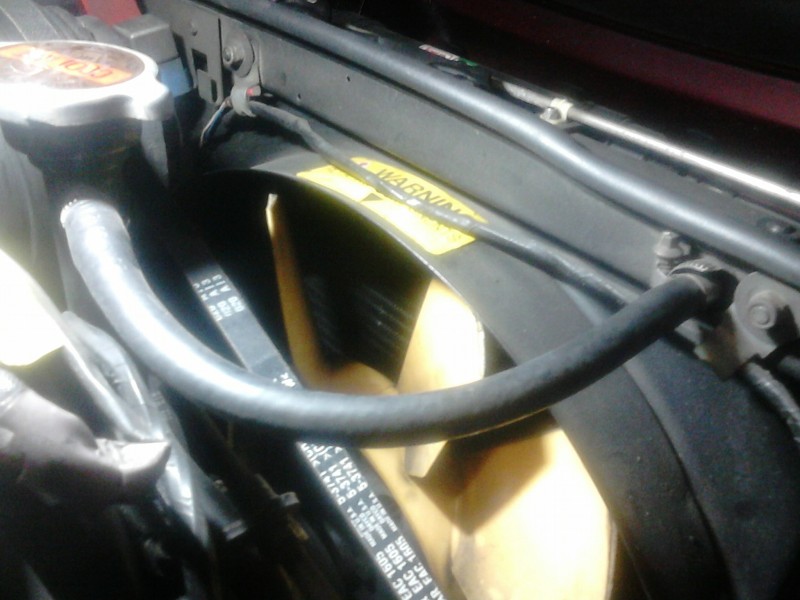

Acabo de cambiar todos los manguitos del XJ-S V12, bueno todos menos uno que no he encontrado en ningún despiece y es el que va desde la boca de llenado a la parte superior del radiador, el más visible que hay en el coche.
Exteriormente parece un tubo de goma fácil de conseguir, pero los diámetros interiores de los extremos parecen diferentes (tal vez en su día fueron iguales).
Alguien sabe decirme qué número de parte es?
Gracias.

Recupero el tema del manguito y la duda que me surge ahora es:
¿Vuestros V12 llevan este manguito?

Si que lo lleva !!! Yo los conseguí en un concesionario de repuestos corriente, venden tubo por metros y medidas pero OJO, tubo para agua, circuito de refrigeración , porque hay otros que lo venden pero es para combustible y no te vale. Yo creo que es de 8 mm de interior o es posible que de 10mm..

Una cosa... Estoy viendo esas abrazaderas de la foto y les tengo pánico, son de las que van enroscando y al mismo tiempo arrollando el propio tubo,yo las abrazaderas en estos tubos de refrigeración y sobretodo en los de combustible,las pongo de las que vienen con tornillo y tuerca cuadrada, no sé si entiendes lo que quiero decirte.En todo caso si no tienes de otras, pon un poco de cita aislante en la punta del tubo para que al poner la abrazadera, esta no muerda el tubo.

De todos modos no os mareeis. Una tuberia estandar para circuito de refrigeracion de un diametro similar os vale. Ese es un circuito de retorno que, en condiciones normales, no debe de llevar liquido. Si acaso vapores y condensacion
