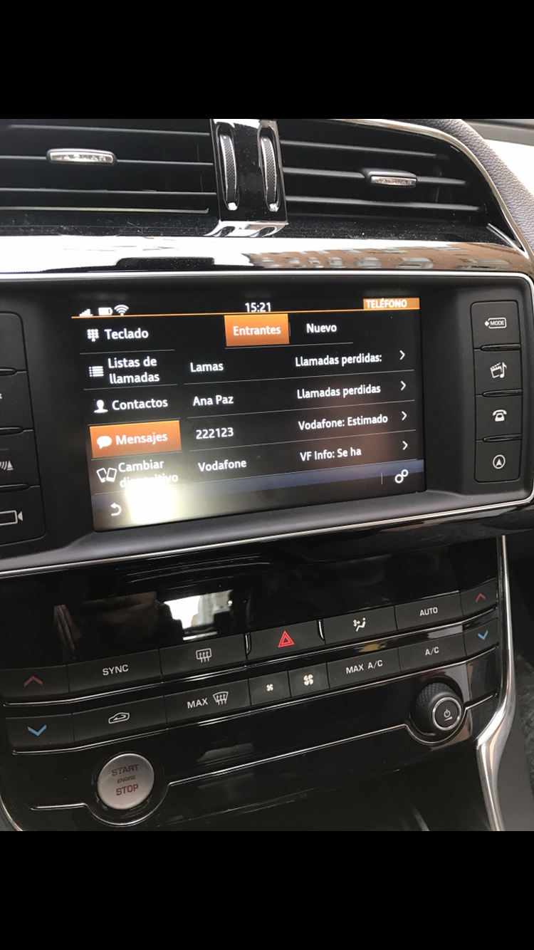

Os mando foto, se puede mandar y recibir mensajes en marcha, comprobado, el móvil es sansumg

Gracias x la foto yako. Y un móvil iPhone como se configura?
