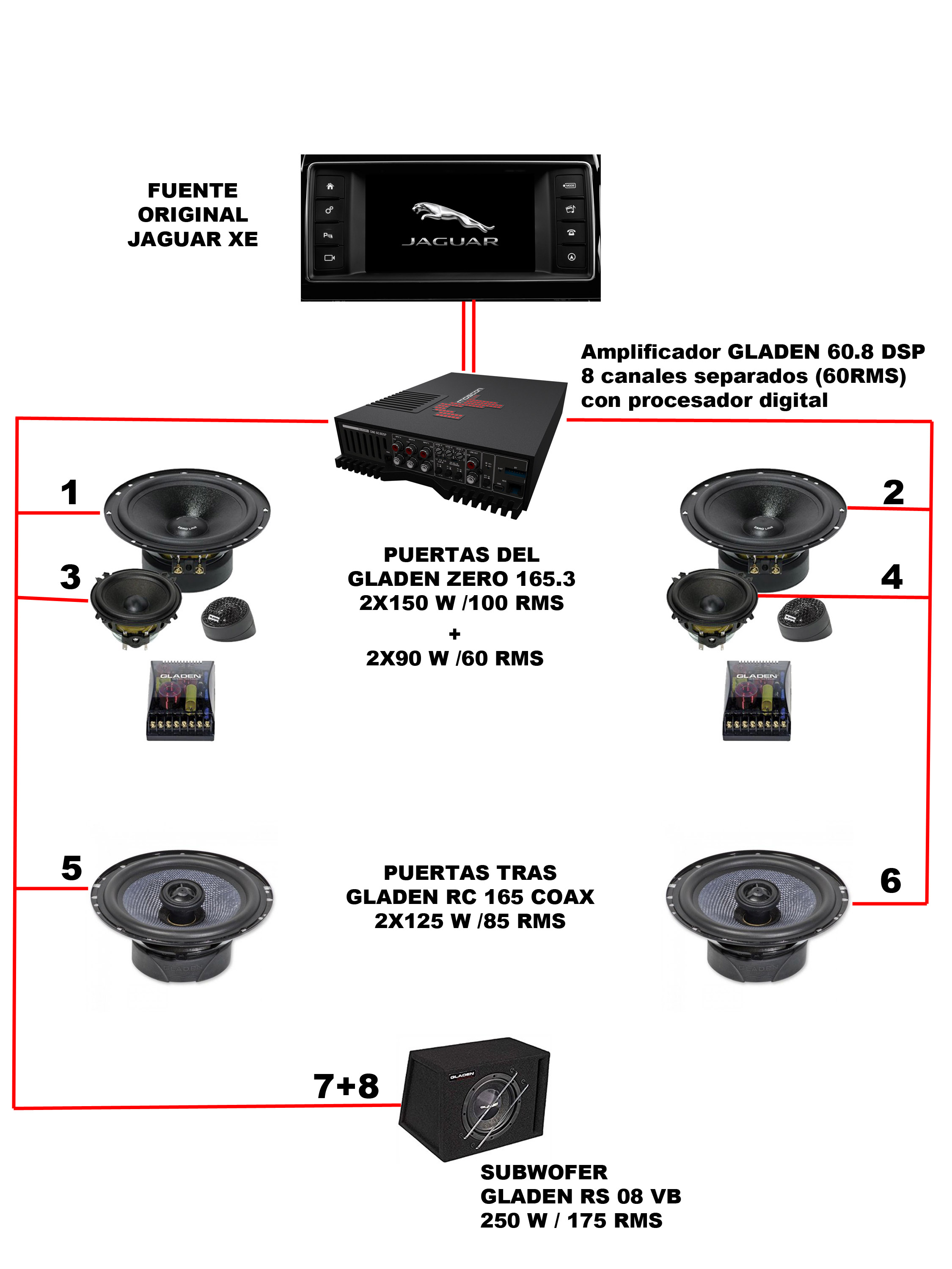

Me considero una persona que "sobrevaloro" el buen sonido y disfruto con él, asi que cuando hace dos meses compré el coche, una de mis inquietudes era poder escuchar el equipo opcional Meridian de 825W, y aunque me tuve que desplazar a otro concesionario distinto, dentro de la provincia de Barcelona, tuve ocasión de poderlo escuchar para decidirme si adquirirlo con ese equipo. Si tengo que ser sincero diré que suena bien, nada que ver con el equipo básico de sonido que trae el coche de serie, pero para mi entender no suena lo suficientemente bien como para los 4000 € extras que cuesta (sí, te incluye pantalla un poco mas grande, reproductor de cd, dos puertos usb... ) pero todo esto a mi no me interesaba, yo buscaba un buen equipo de sonido, y como digo, a pesar de sonar bien, para mi no estaba justificado ese sobrecoste de 4000 €.
Bueno, pues he estado mirando asesoramiento y presupuestos para mejorar el equipo de sonido del coche en varios sitios especialistas en Car-Audio; Tenía claro el mantener la fuente de sonido original del coche, para no perder las funciones del volante, la pantalla del navegador, etc... pero claro, la única manera de obtener con ella un sonido de calidad es intercalando un buen amplificador, que no solo "amplifique" sino que procese el sonido y lo eleve a calidad Hifi. Huyendo de las marcas mas comerciales como pueden ser Pioneer, Kenwood, Alpine, etc.. he estado mirando (mejor dicho "escuchando") equipos ya instalados en coches de clientes con marcas como Hertz, Focal, Gladen, DLS, Rockford Fostage, Polk Audio.. ..y dentro de esto me encandiló especialmente la calidez y realismo del conjunto de la marca Gladen (alemana). Si la calidad de sonido se pudiera cuantificar, os diria que supera por muuuchos enteros al equipo opcional Meridian, pero con la diferencia que por el Meridian de 800W nos piden 4000 €, y por este van a a ser 1800 € ya instalado.
El presupuesto seria el de la siguiente configuración:
- Amplificador de 8 canales separados de 60 W RMS, con DSP (Procesador Digital de Sonido), para poder calibrar por separado cada canal (grabes, medios y agudos), dependiendo de la acústica del habitaculo.
- En las puertas delanteras (alimentados por 4 canales del amplificador), un conjunto de tres vias separadas: Gladen Zero 165.3, de 2x150W/100 RMS. wofers y 2x90W/60 RMS los medios.
- En las puertas traseras (alimentados por 2 canales del amplificador) he optado por parlantes coaxiales (wofer y twiter en uno): Gladen RC 165, de 2x125W/85 RMS.
- EN el maletero, un discreto pero potente subwofer de 8" y 250W/175 RMS alimentado con los dos canales sobrantes puenteados.
El esquema del conjunto sería este:

Lo que propone diamante es añadir un equipo a la salida del equipo de audio existente en el vehículo y conectar los altavoces al nuevo equipo, tal que el ajuste y calibración del mismo, se realiza con un patrón que entrega el fabricante del equipo (grabado en un CD). La única garantía que pierde es la de los altavoces, simplemente porque al haberlos quitado, ya no son objeto de garantia.
Esta solución, en términos de ingeniería, implica matar moscas a cañonazos, pero es el precio a pagar por falta de información sobre la utilización del bus de control (creo que Jaguar en el XE instala MOST para todos los ECUs reclacionados con el infoentretenimiento), por tanto, consecuencia de la tecno-dependencia.

El amplificador si que va oculto en el hueco de la parte izquierda del maletero, en el mismo sitio que iria el amplificador Meridian, pero el subwofer va en el maletero pegado a los respaldos de los asientos traseros. Irá con conectores rápidos tipo "jacks" para poderlo quitar con facilidad cuando se precise el total del maletero.

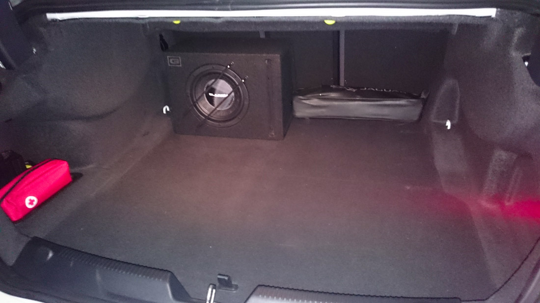

Diamante, insonorizadas las puertas? No sería mejor que el Subwoofer fuera en la zona de la rueda de emergencia?

Respecto a poner el subwoofer en el hueco de la rueda de emergencia, resulta que yo llevo el extra de la rueda con su gato y llave de ruedas, por lo que el hueco ya lo tengo utilizado con esto. Hay algunos Sub para instalarlos en el cubo de la propia rueda de repuesto, pero resulta que en nuestros coches, al ir la bateria en el maletero, la rueda va con el lado del cubo hacia abajo y la bateria queda debajo, centrada en la rueda. Así que la única ubicación para un Subwoofer aceptable era el de caja. Pero tengo que decirte que el de 8 pulgadas, que es el que he puesto, es de medidas bastante contenidas, y nuestro maletero, al ser bajo y profundo, queda muy discreto.. ...cuando abres el maletero te tienes que agachar si quieres ver el Subwoofer.

Manda cuando puedas foto de ese Subwoofer para hacernos una idea de como queda instalado. Y disfrútalo.

miketxo escribió: 27 Ene 2017 14:52 Manda cuando puedas foto de ese Subwoofer para hacernos una idea de como queda instalado. Y disfrútalo.
Pues ahí va la foto, esta hecha con el telefóno y en el parking, así que no es muy buena, pero para que te hagas mas o menos una idea...

Gracias. A mi la verdad es que me gustaria que no fuera ahi. En un hueco del lateral para mi es mejor. Ahora.....no tengo ni idea de donde hacen estos trabajos con calidad y garantías por Bilbao o lugares cercanos. Si alguno conoce se agradece la ayuda.

En mi caso la opción de cambiar el equipo tal y como ha hecho Diamante es una opción a tener muy en cuenta. Vamos a ver si me voy informando de alguien que haga estos trabajos finos por mi zona.
Mensajes: 2909
Re: Equipo de sonido XE
Hola Miketxo:
Creo que tu diagnóstico de que el amplificador, cuando le demandas potencia, no da más de si, puede ser acertado. Esto explica por qué la solución de diamante, que no le han retirado el amplificador, porque no es retirable, ya que forma parte del compacto, lo que han hecho es conectar a la salida del amplificador existente un procesador de señal de muy alta resolución con un amplificador canalizado gestionado de forma dinámica y lo que si han sustituido, son los altavoces. Pero si el amplificador existente no proporcionase todo el espectro a reproducir, no sería viable dicha solución.
¿Que ocurre entonces? Seguro que todos habeis escuchado música con un reproductor MP3, cualquier Smart-Phone sin ir mas lejos y unos cascos de los que van empotrados en el oido a modo de audífonos. Como la potencia que se requiere es mínima y la fuente de sonido está casi pegada al timpano, la situación es ideal, porque al no demandar potencia, no distorsiona el amplificador, teniendo un comportamiento casi lineal. Lo que hace el procesador/amplificador de señal canalizado es mantener la linealidad en la percepción auditiva (cuya sensibilidad es logarítmica) de la señal que reproduce, independientemente del nivel de potencia que se demande. Estoy seguro que ahora diamante, no necesita aumentar el volumen al máximo para subir el volumen. De la misma forma que el umbral de sonido por abajo tiene que garantizar que en salida se reproduzca todo el espectro para poder ecualizar. El nuevo procesador/amplificador, conectado aguas abajo del existente, ha sido configurado para que funcione solo en el intervalo en que el amplificador existente, reproduce todo el espectro. En cualquier otra parte no funciona.
Otra pregunta sería ¿cuanto mejoraría la acústica del vehículo incluyento todo lo que ha puesto diamante (insonorización, altavoces y fijación de los altavoces específica del espectro que reproduce) sin incluir el procesador/amplificador canalizado?. La calidad final, solo dependiente del amplificador existente no sería tan buena, pero mejoraría seguro. El audio es de las aplicaciones más complejas a resolver en el acondicionamiento de cualquier local (salón de actos, sala de grados, aulas de formación, salas de espera, quirófanos, etc.), de ahi el gran acierto del consorcio que desarrolló y patentó HDMI, incluyendo vídeo y audio sincronizados para poder gestionarlos de forma conjunta y no tener que incluir líneas de retardo, consecuencia de que el audio por el aire solo viaja a 340m/s.
Si alguien quiere profundizar en estos asuntos, en los siguientes enlaces hay documentación interesante:
http://www.extron.com/download/files/av ... 14fall.pdf
https://www.extron.com/login/index.aspx ... ctices.pdf
http://aholab.ehu.es/users/imanol/akust ... 0audio.pdf

Carai, jalvarez... Me quedo "boquiabierto" con cada uno de tus posts. Es una pasada los conocimientos que tienes y lo bien que sabes plasmarlos para los demás. Es una suerte tenerte entre nosotros y aprender con tus aportes. Gracias!!
Estoy contigo en que el mundo del audio es bastante complejo, y lo ves mas cuanto mas indagas y profundizas en ello.
Con el medidor RTA tuve la oportunidad de ver la gráfica de respuesta de frecuencia que da la fuente original de nuestros coches, y no es mala, pero no es modificable por nosotros, pues es un "preset" ya configurado de fábrica... ...es el mismo para todos los Land-Rover y Jaguar actuales. Por ello supongo que si optamos solo por cambiar los altavoces por unos decentes ya habría una mejora sustancial.
Me tenian guardados los altavoces de serie en una caja por si los queria conservar, pero tras tenerlos en mis manos y observar lo simple y mala calidad de construcción y de sus materiales, y su minúsculo iman, fueron directos a la basura; no creo que el conjunto de los altavoces de serie supere los 100 €, y es una lástima que Jaguar opte por materiales de ese nivel, bien sea por ahorro de costes o para incitar a los clientes a la opción de Meridian. Lo que tengo claro es que la fuente de serie con unos altavoces decentes ya satisfaría a bastantes clientes.
