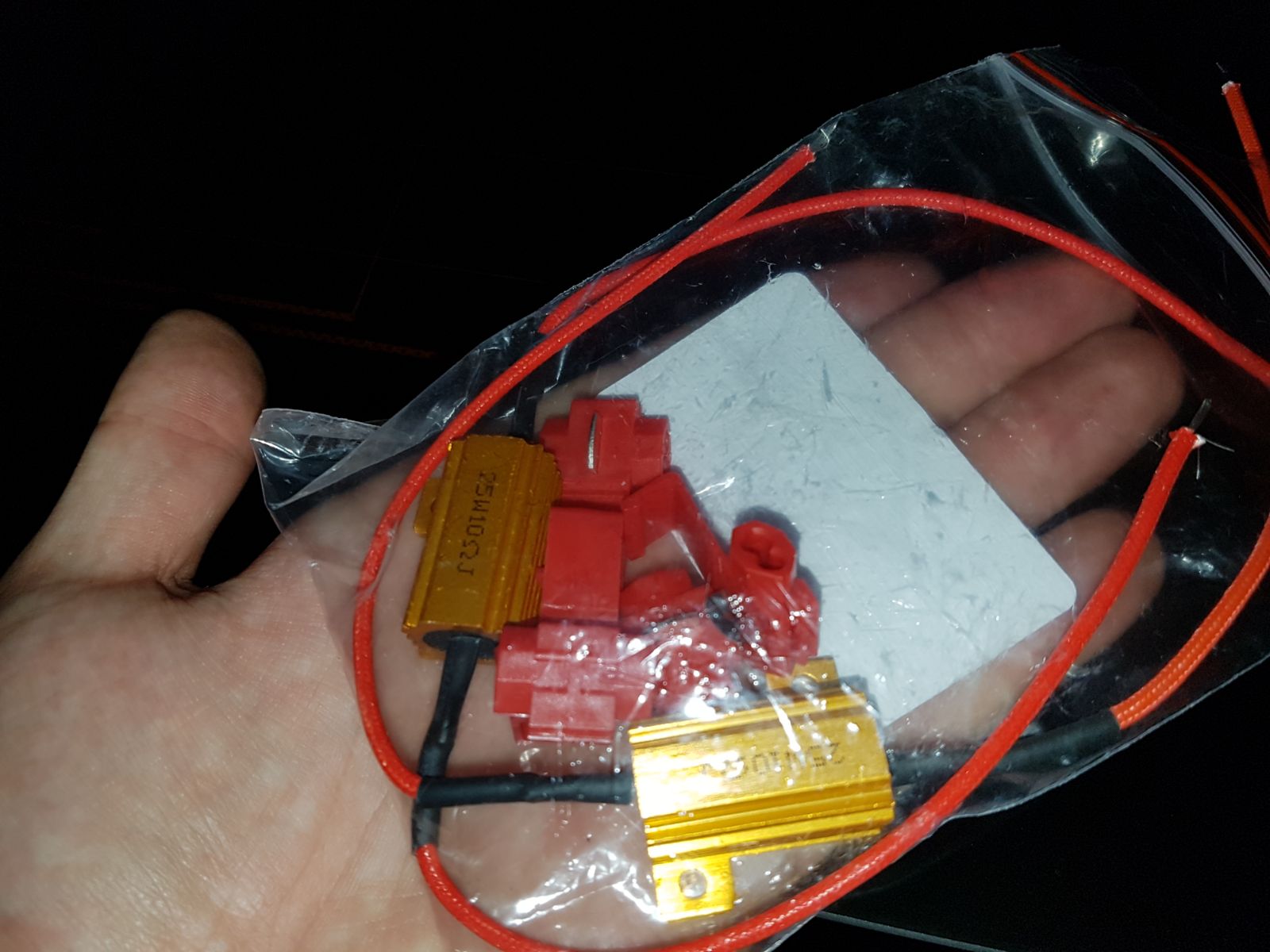

Además de ser necesarias todas las bombillas que os he dicho para actualizar nuestro Jag al siglo XXI, tanto los intermitentes delanteros como las luces de freno necesitan un kit canbus de cancelación de error de 25wattios (que no es mas que una resistencia), fácil de instalar y barato, pero hay que tener cuidado donde se instala ya que se calienta mucho. Esto quiere decir que ha de ponerse lejos de piezas plásticas o cables que se puedan derretir fácilmente.

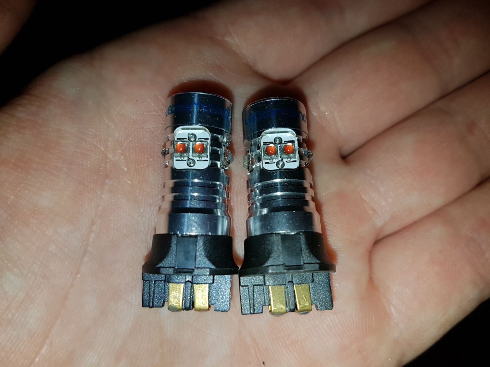

INTERMITENTES DELANTEROS:
El modelo es el PWY24W de color naranja. Son las mas caras y difíciles de encontrar, además de las mas difíciles de instalar, ya que para la izquierda hay que desmontar el filtro de aire, además de necesitar el kit de cancelación de error.
Yo las he comprado aquí (Foto 1):
https://www.lediamondautomotive.com/pwy24w-lediamond

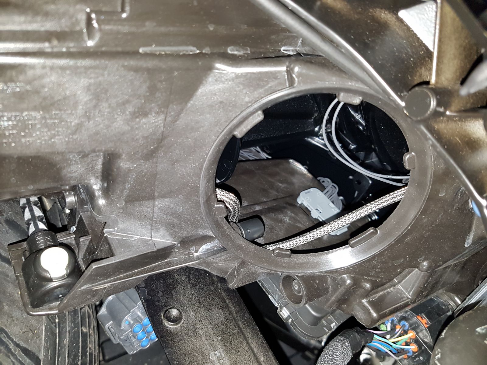

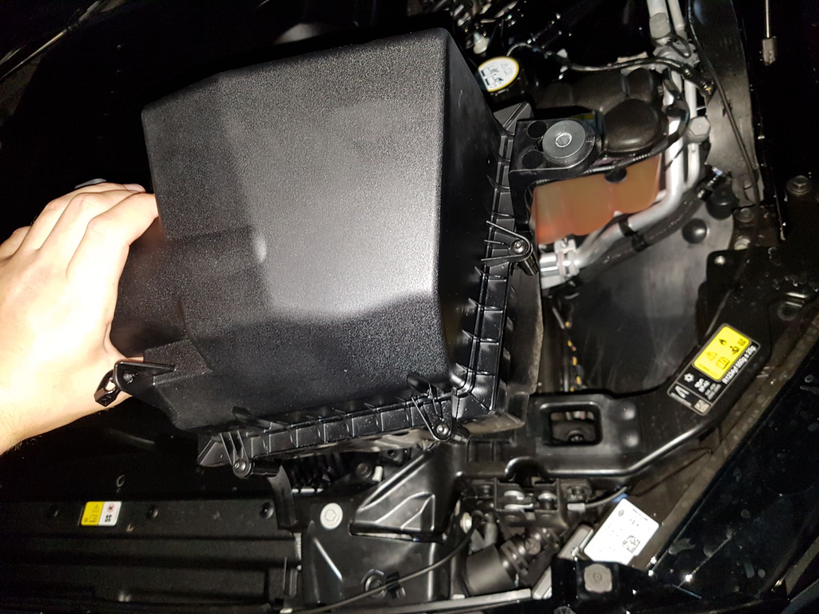

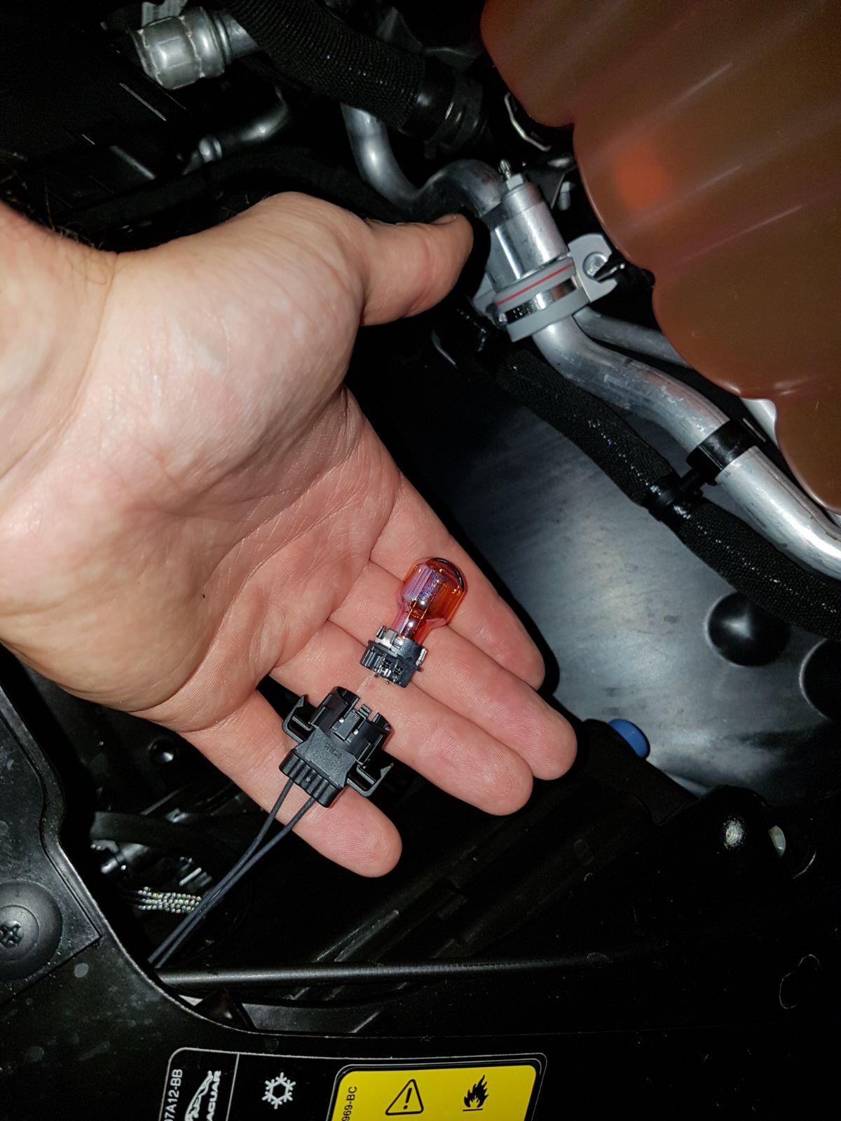

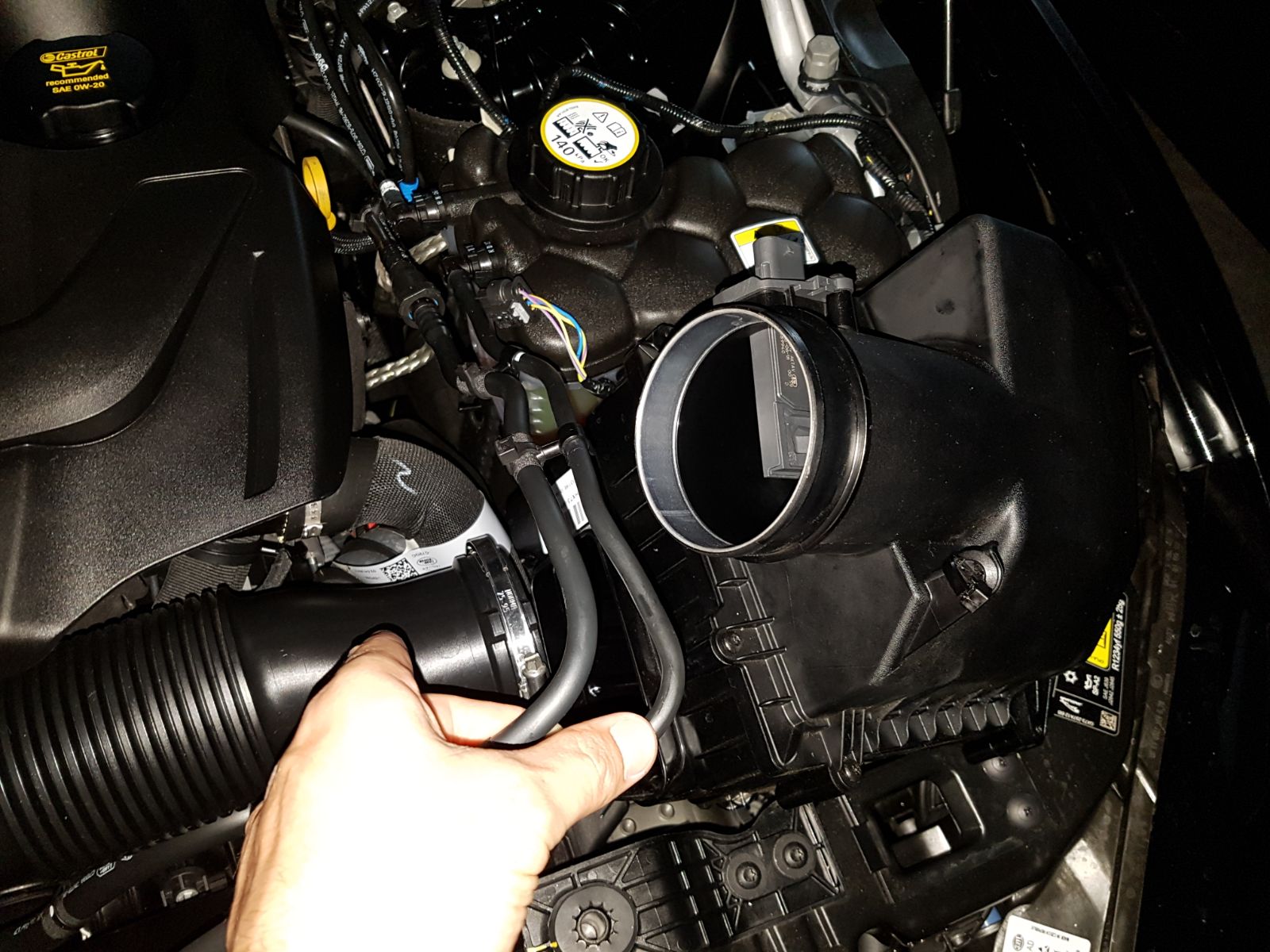

Es importante cambiarlas con el motor parado y frío, ya que tendremos que retirar el filtro de aire, el cual se puede ver como se hace en el libro de intrucciones del coche, sobre la página 300. Este filtro tan solo lleva un tornillo para fijarlo, además de una arandela que fija el tubo de aire. Seguid detenidamente las instrucciones del libro y no tendréis ningún problema (Fotos 3 y 4)
- Foto 3. Desmontaje filtro.
- Foto 4. Desmontaje filtro.

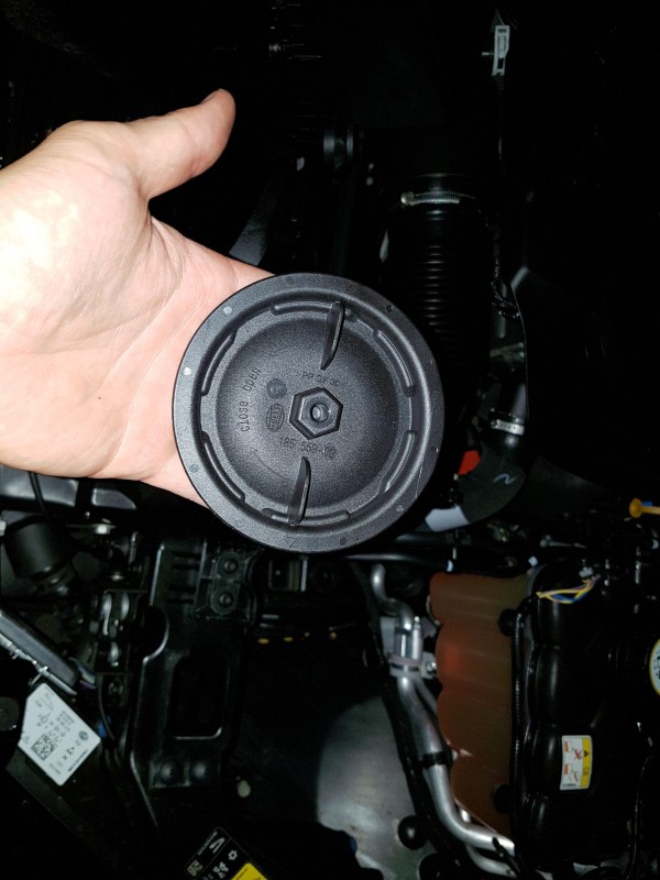

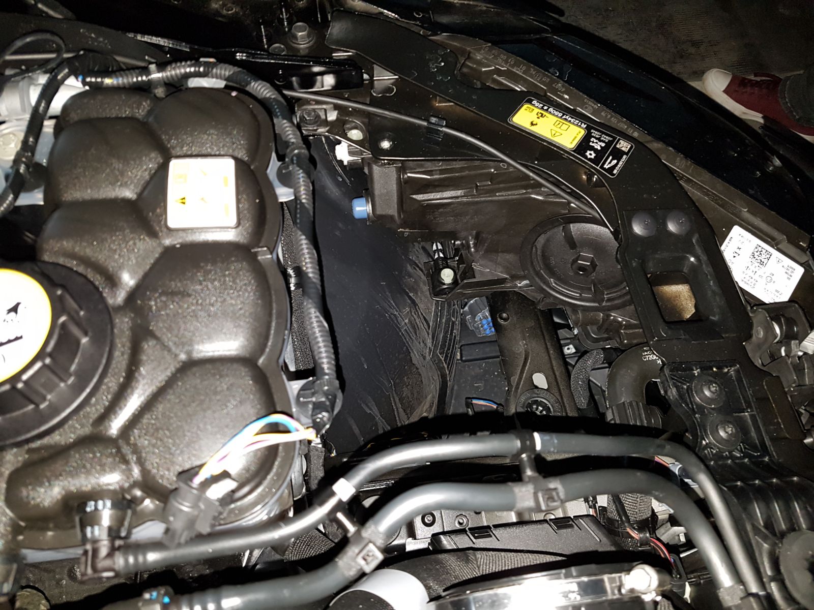

Lo primero que tendremos que hacer cuando abramos el capó del coche es localizar las tapas de acceso a las ópticas, las cuales se encuentran tras la misma (Foto 5).
- Foto 5. Tapa óptica.
Estas se quitan girándolas hacia la izquierda sin mayor problemas (Foto 6 y 7)
- Foto 6. Tapa óptica.
- Foto 7. Óptica sin tapa.

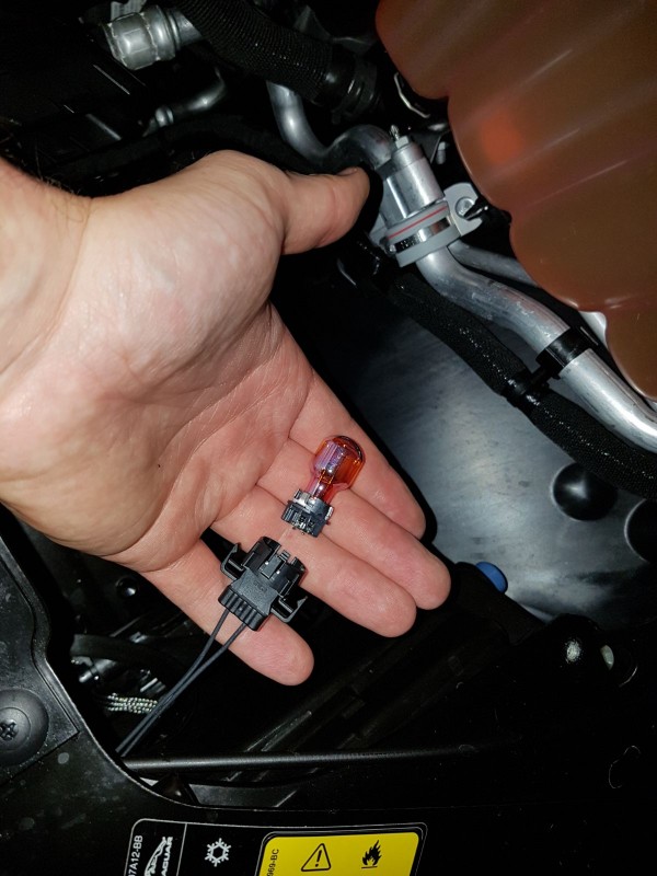

Tras esto tendremos que meter la mano dentro del faro y sacar la bombilla de intermitente tirando con suavidad de ella hacia fuera. Una vez fuera sacarla de su portalámparas y sustituirla por la
led (Foto
- Foto 8. Sustitución bombilla por led.

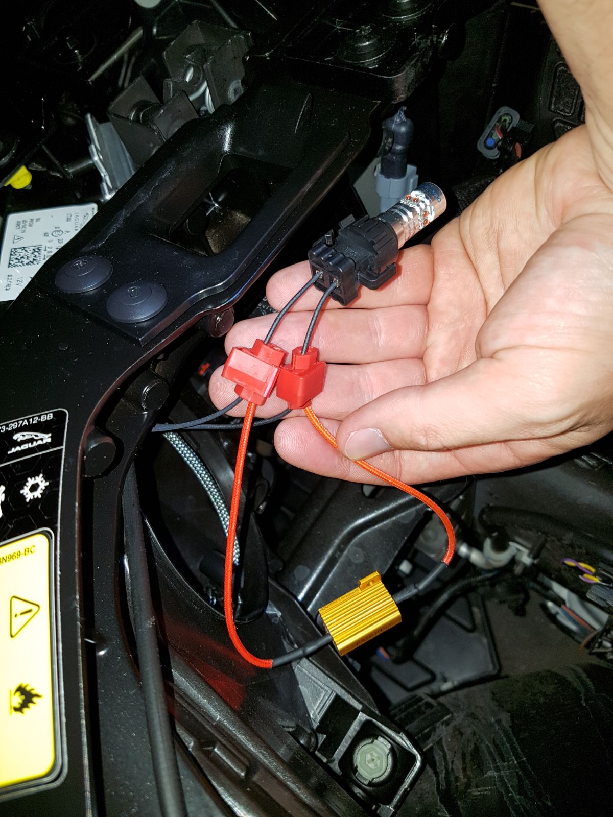

Ahora, antes de volver a meterlas en su sitio toca instalar el kit canbus para cancelar el error que nos da. En el envío de la página donde los compré vienen las instrucciones y todas las piezas que hacen falta. Básicamente ha de ponerse pinzando los cables de + y - tal y como se ve en la foto 9. Si cuando los compréis no os vienen instrucciones me decís y os las hago llegar u os aclaro lo que haga falta
- Foto 9. Instalación kit canbus.

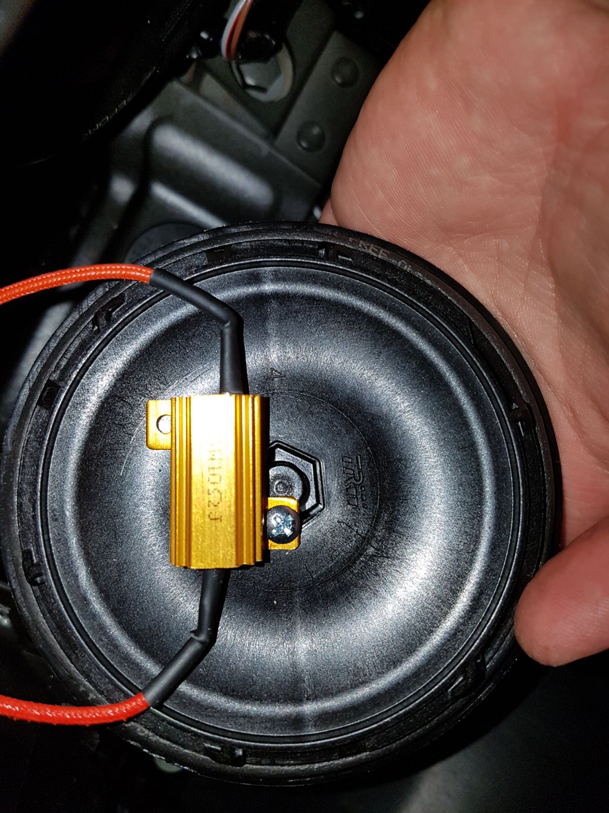

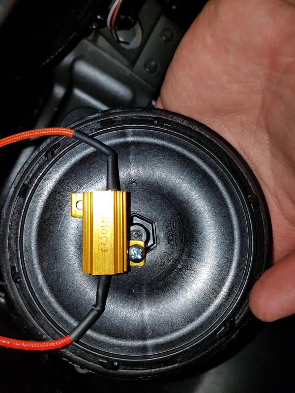

Por último faltaría fijar la resistencia, la cual se calienta bastante si tenemos el
led funcionando durante un período largo de tiempo, en algún lugar donde no queme algún cable o pueda dañar la óptica. Yo la he anclado a la propia tapa que hemos sacado al principio, ya que tiene pinta de ser muy resistente y en caso de dañarla se sustituye sin problemas (Foto 10)
- Foto 10. Fijación kit canbus.

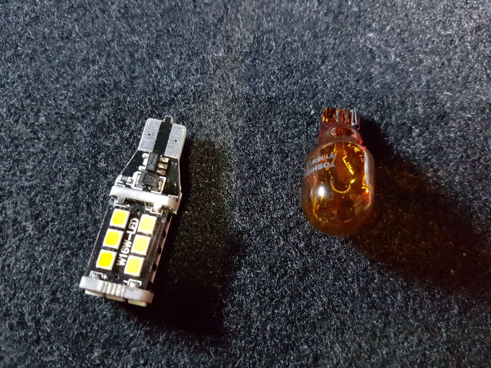

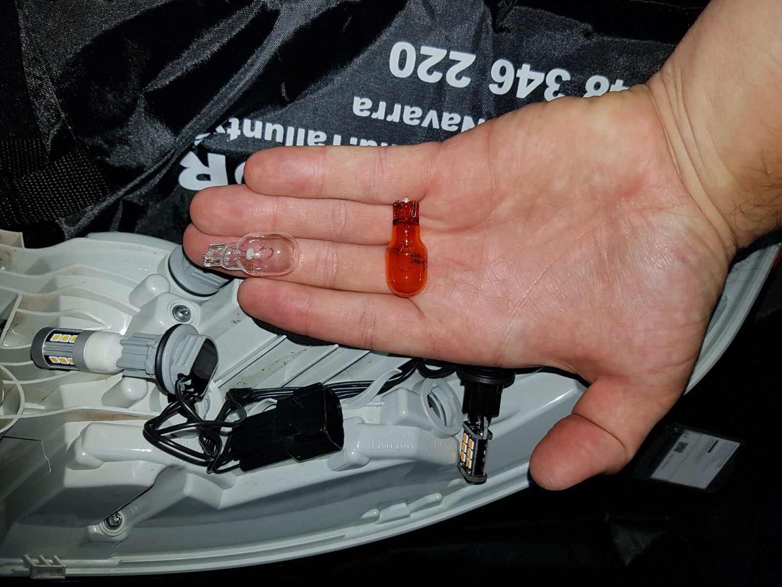

Aquí os muestro los
led de los intermitentes junto a las luces viejas:
- Led intermitente trasero

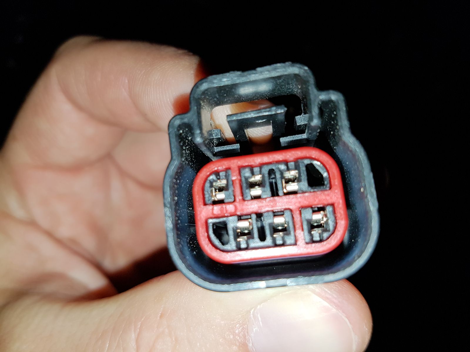

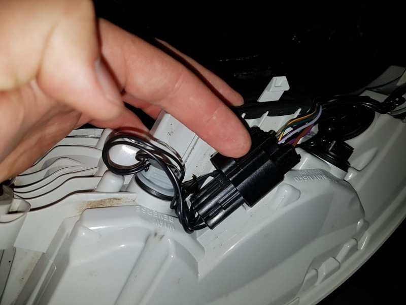

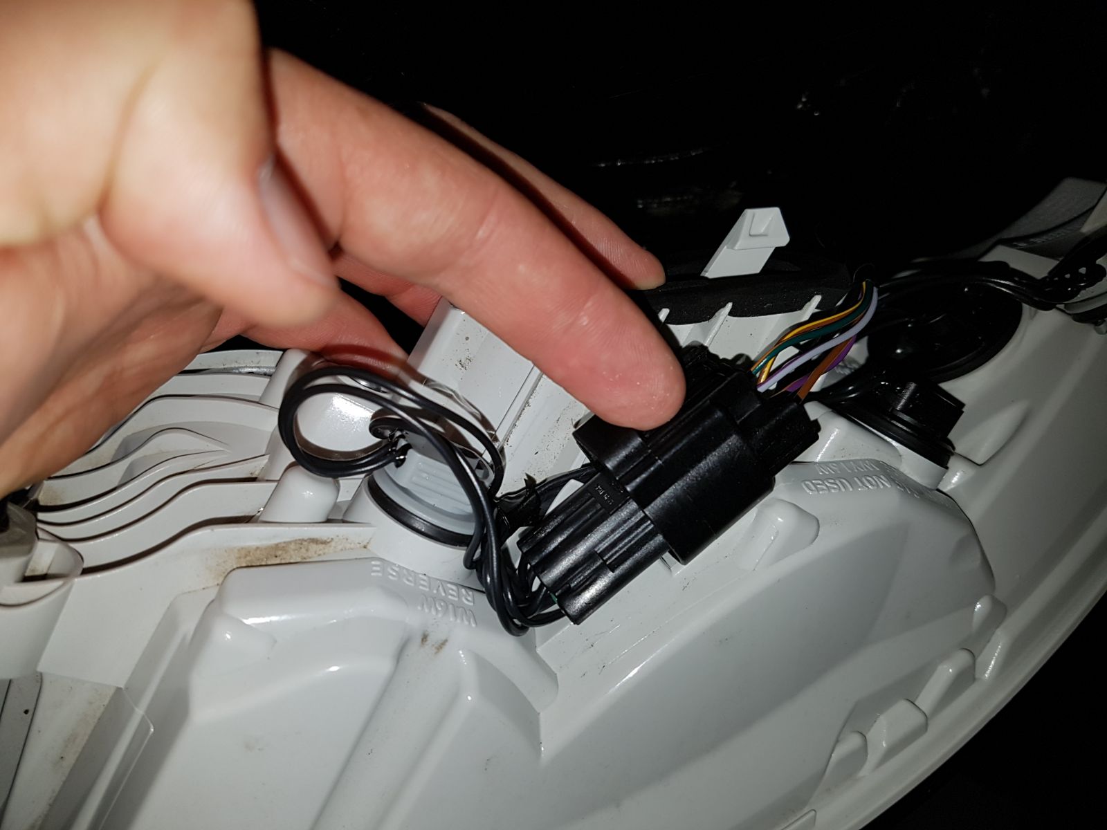

CUIDADO al sacar la óptica. Antes de retirarla por completo hay que soltar el enganche de los cables. Se separa presionando una pequeña pestaña, justo la que os muestro en la foto 12 y 14
- Foto 12. Pestaña óptica trasera.
- Foto 14. Pestaña óptica trasera 2

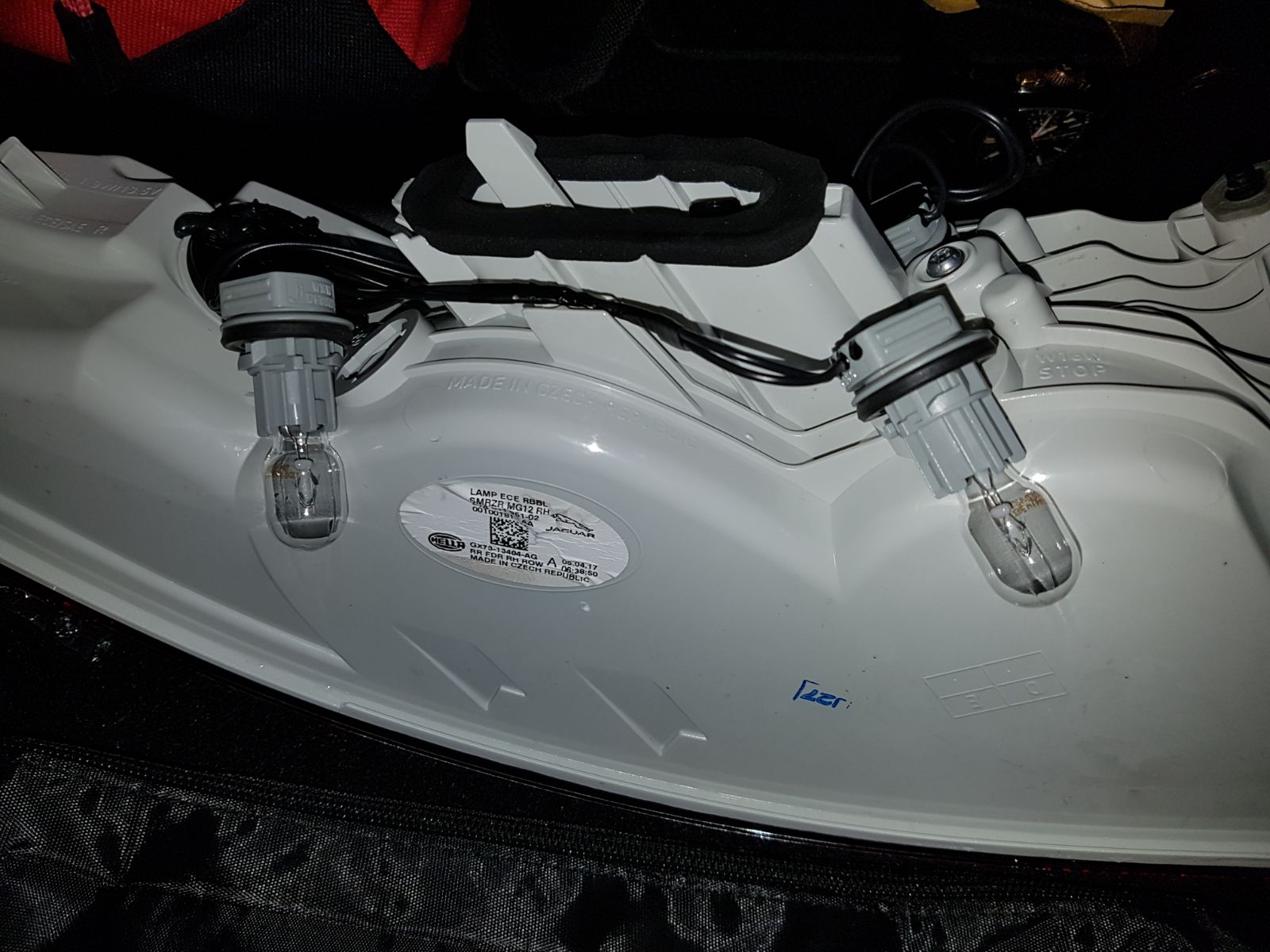

LUCES DE FRENO:
El modelo será el mismo que el de la marcha atrás, las W16W en blanco, y se sustituyen tanto como los intermitentes traseros y luz de marcha atrás.
El problema viene en que habrá que instalar un kit canbus para que funcionen, ya que en el momento de arrancar el coche estas se encienden un segundo para dejar de funcionar al momento.
Como todavía tengo que comprar este segundo kit de canbus, dejaré la explicación para cuando las monte y compruebe que funcionan.
Os dejo una foto para que veais como vienen montadas (en paralelo), y así os hagáis una idea (foto 15):
- Foto 15. Luces freno

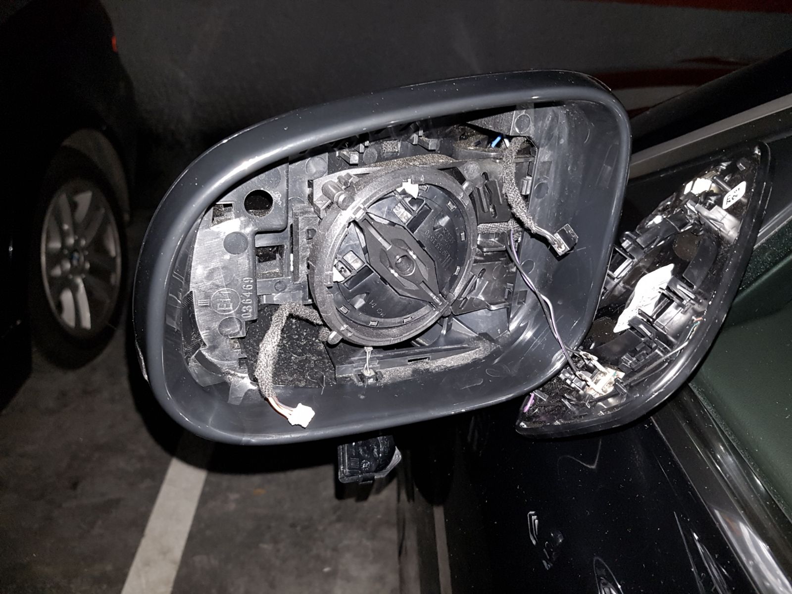

En primer lugar tenemos que retirar el retrovisor metiendo los dedos y pinzando desde la parte mas exterior. Sale haciendo algo de fuerza, pero siempre con delicadeza. Una vez fuera será necesario desenchufar el cable del desepañado y el del aviso de coche en ángulo muerto el que tenga. Tras esto, quedaría un último cable que ya ni se para que sirve, pero da apartar el espejo para un lado y poder trabajar como se muestra en la foto 16
- Foto 16. Espejo retrovisor desmontado.

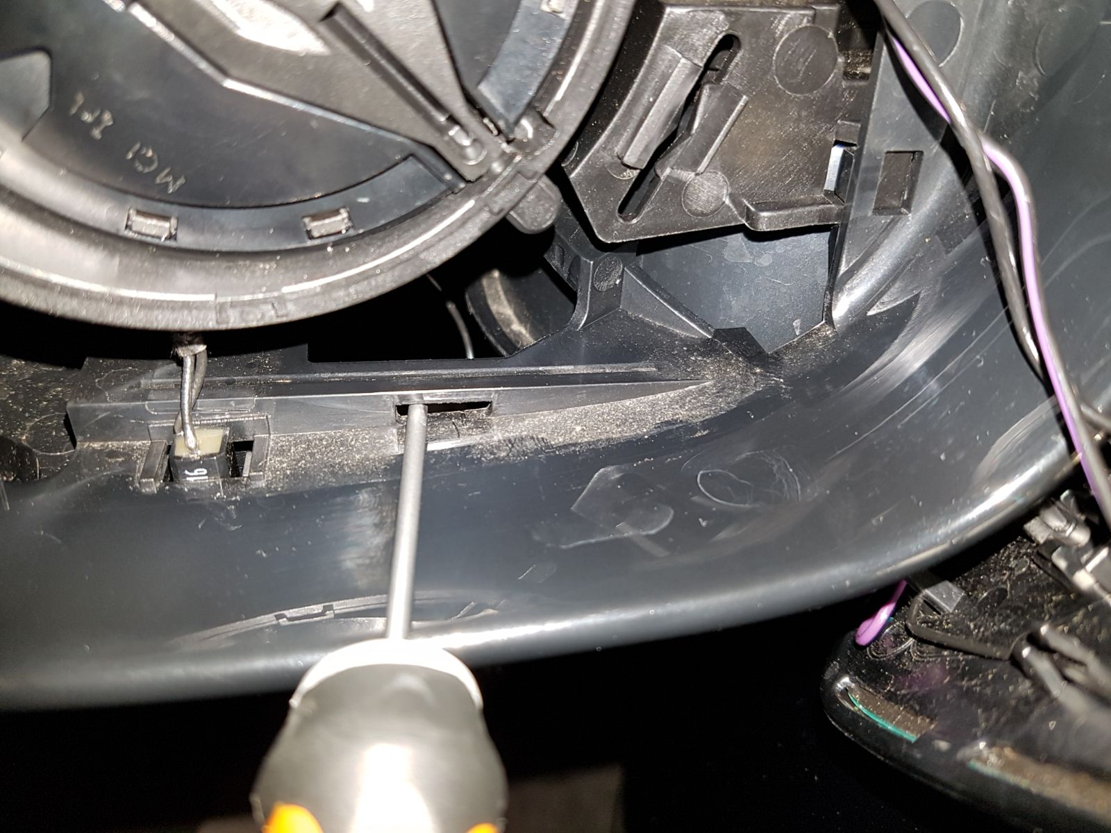

Ahora, usando un destornillador plano pequeño, lo metemos en la pestaña inferior y empujamos hacia dentro y hacia abajo como se puede ver en la foto 17
- Foto 17. Pestaña desmontaje plafón espejo.

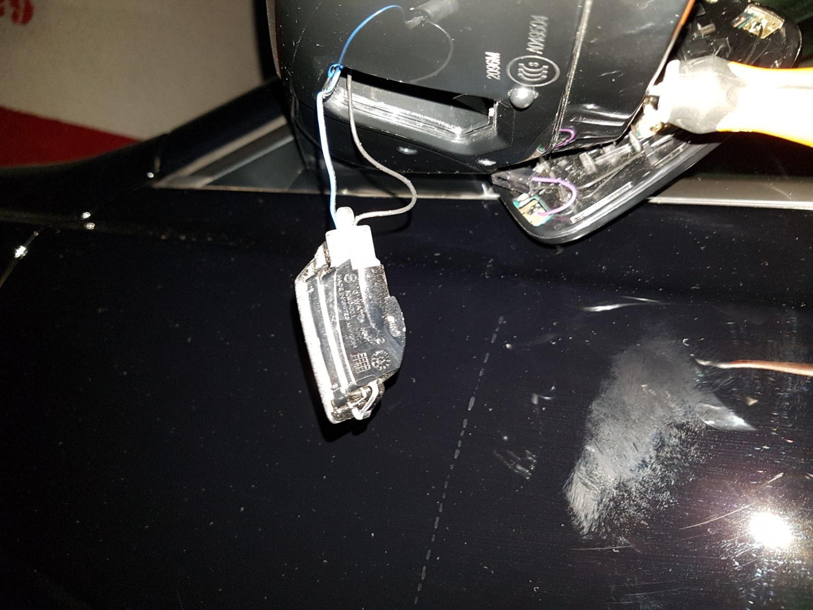

Desplegamos el plafón hacia abajo y ya podemos retirar la bombilla y sustituirla por la de
led. No es de rosca, y se puede sacar con un poco de presión como se ve en la foto 18
- Foto 18. Plafón espejo.

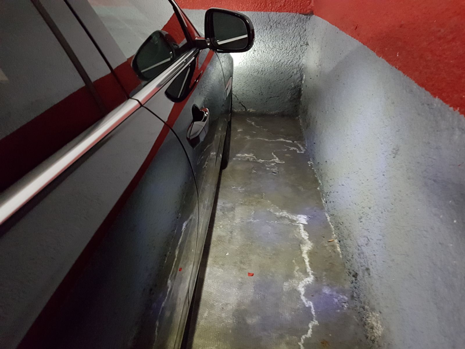

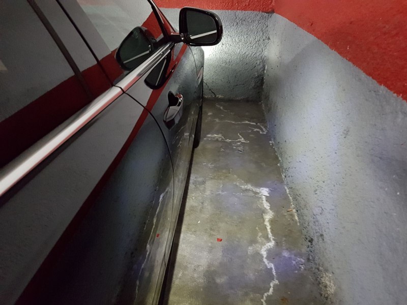

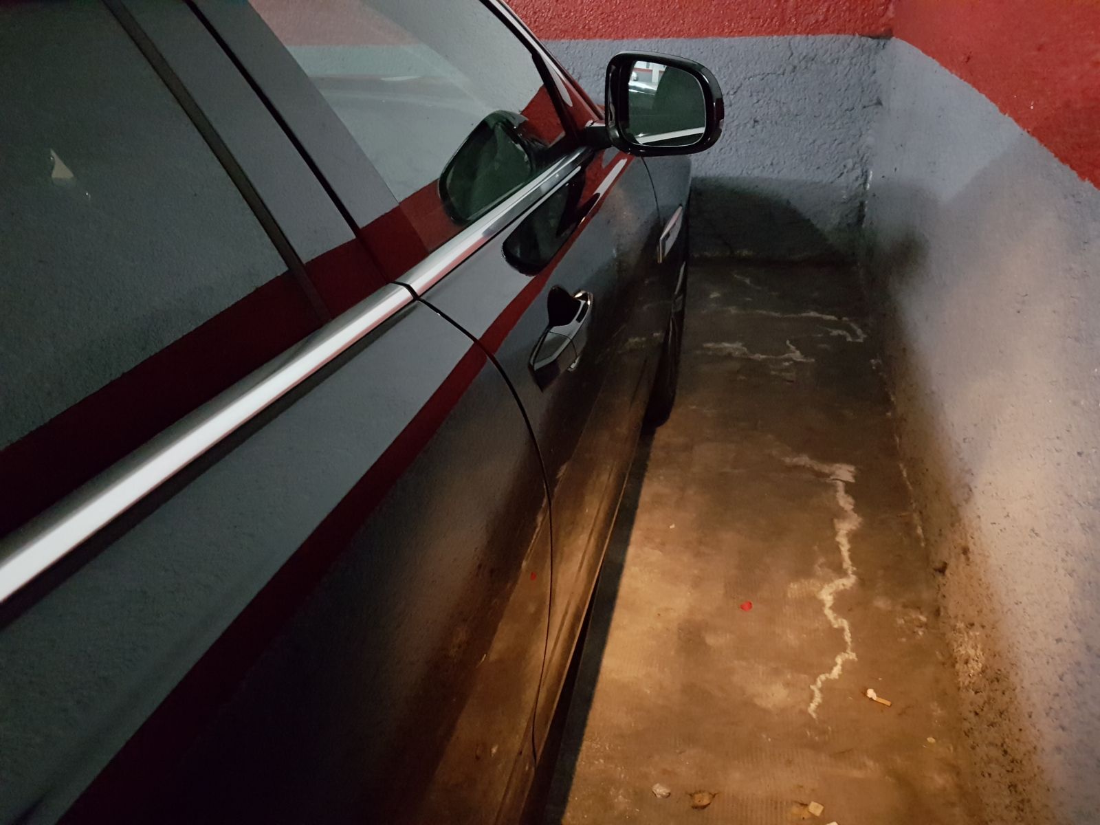

Ya podemos volver a montarlo todo y disfrutar del pedazo de luz que da el
led.
Os dejo unas fotos del antes y el después para que veais que barbaridad de cambio (Foto 19 y 20):
- Foto 19. Espejo antes
- Foto 20. Espejo después
