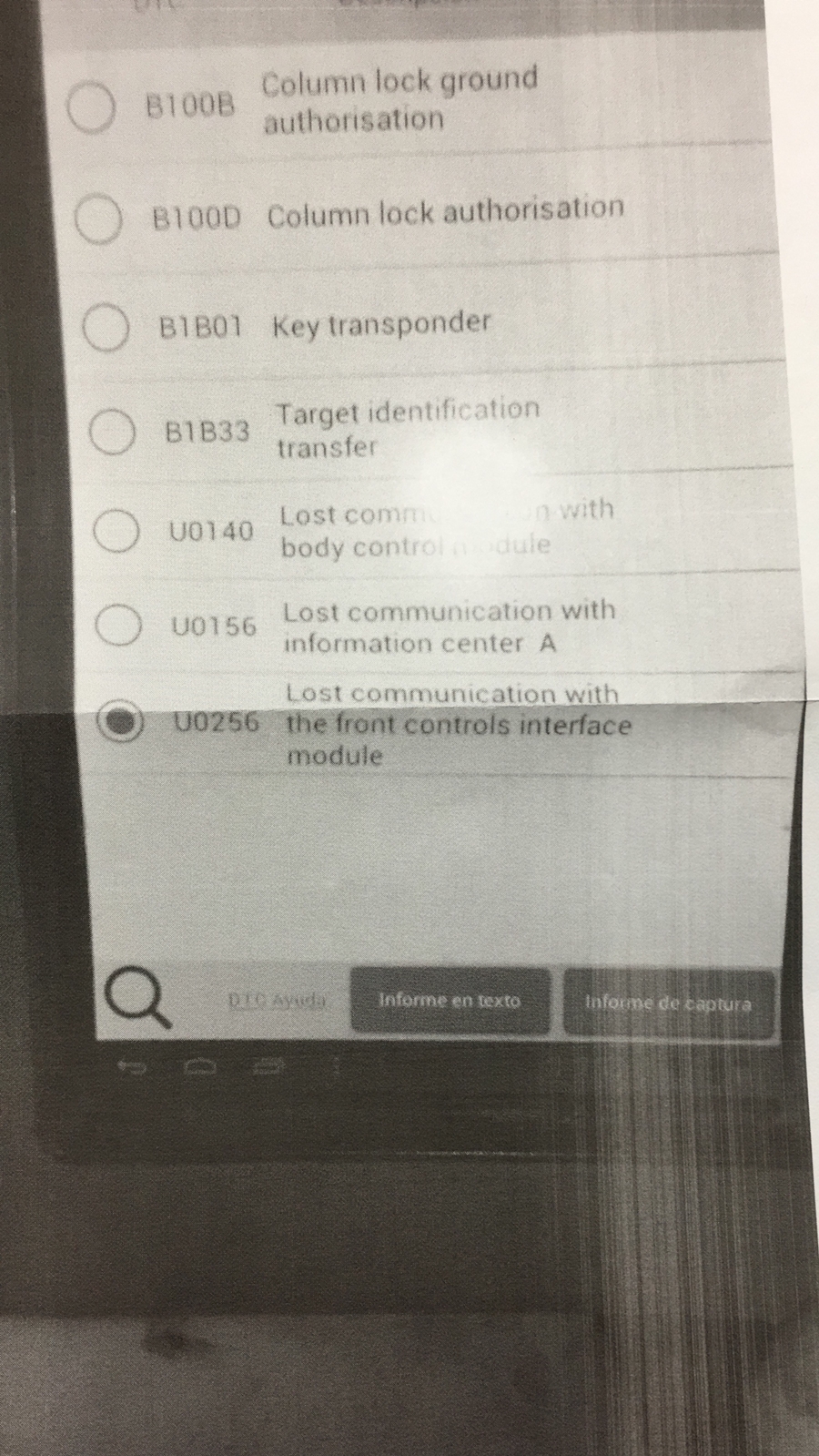

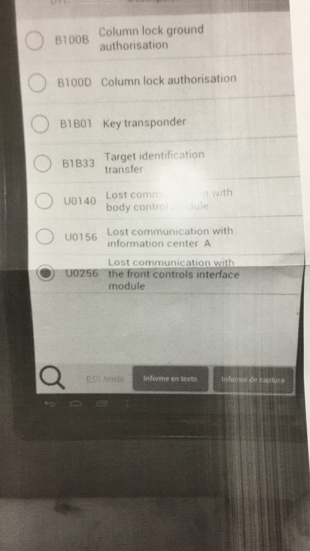

bichi422
Mensajes: 231
Registrado: 10 Ago 2013 11:59
Ubicación: Puertollano
Re: Pantalla tactil bloqueada
Mensaje sin leer por bichi422 »
Os adjunto los fallos que me han dado en la diagnosis, me los han borrado y a ver que pasa, me han comentado que la batería está al 46% de vida.
