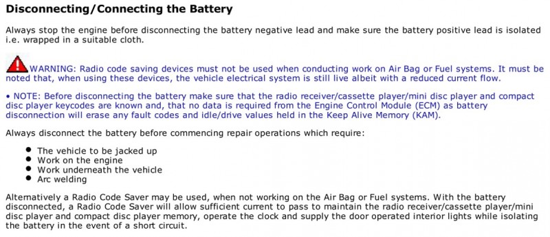

Hola Juanelas:
El manual de taller del XF de 2008 (el que corresponde a tu modelo), dice esto en la página 66 (del lector de PDF), por tanto, si parece que tenga código la radio. Saludos

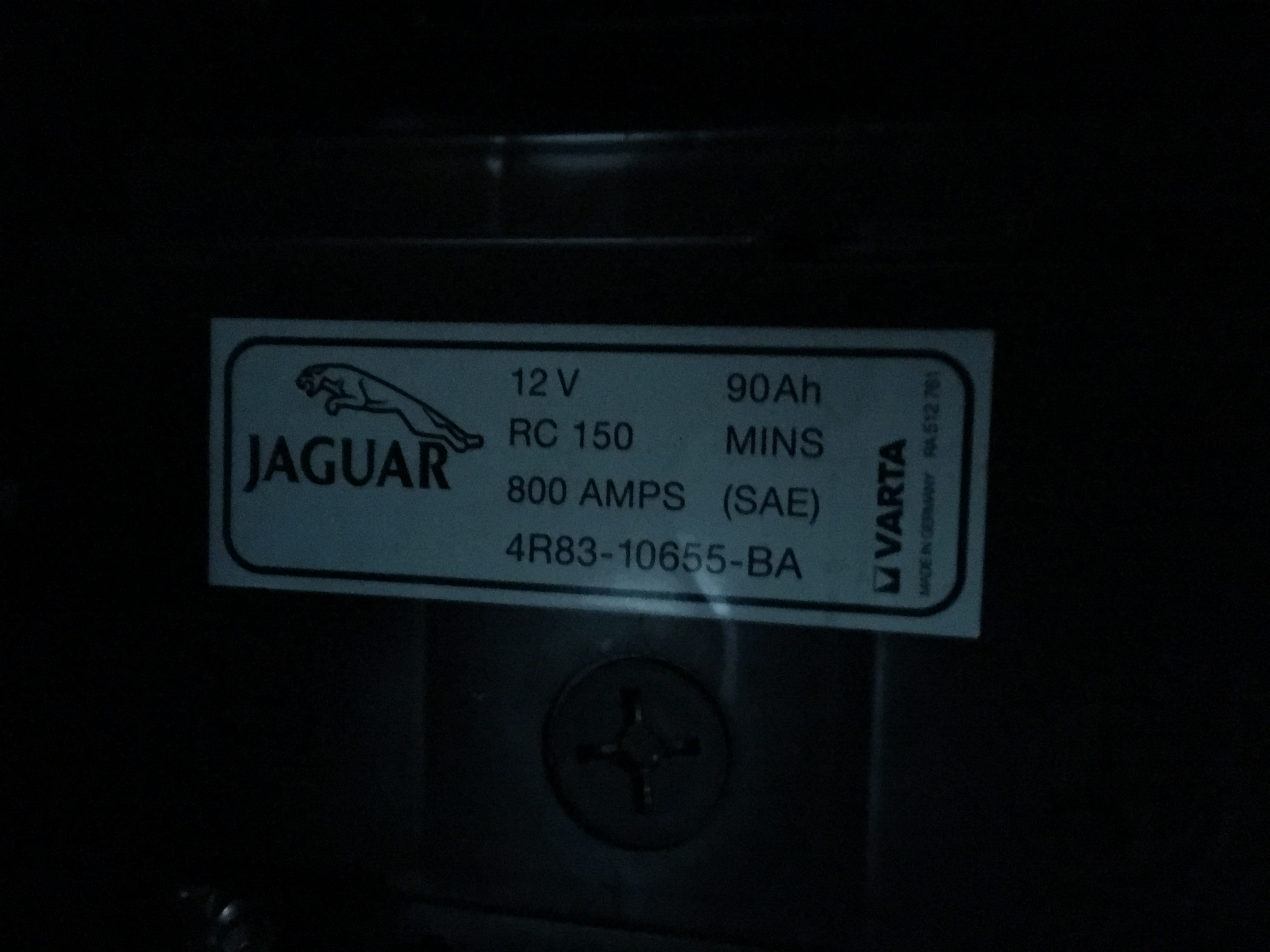

Ok, Javier, os informaré. Esta es la batería que llevo, si la cambio me aconsejáis una de mas amperios o con 90 es suficiente.
Re: Codigo radio
Hola bichi422:
Yo en mi S-Type 2.7D V6 la original era de 95Ah, 800A, 12V, y la sustituí por la VARTA Silver Dynamic H3 100Ah, 830A, 12V. Es importante que tenga las misma medidas exteriores, para que quepa en el hueco de la misma y los cables de conexión queden a la misma altura.
Mi S-Type no incluye Start/Stop, pero si el tuyo tiene dicha funcionalidad, tienes que comprar una batería que la soporte (no te vale la Silver), porque con Start/Stop está expuesta a excesiva fatiga eléctrica (creo recordar que la misma capacidad pero con Star/Stop eran 100€ más).
Tener una batería más grande, siempre que el alternador sea capaz de suministrar 1/10 de su capacidad, proporciona estabilidad a toda la electrónica, evitando caida de tensión en el arranque debido al pico de corriente tan grande que provoca el motor de arranque.

Supuestamente esta es para mi coche, que opinas Javier, como puedo saber si el alternador es capaz de suministrar 1/10 de la capacidad para Capacidad de batería [Ah] : 100
Corriente de prueba en frío, NE [A] : 920
Esta es la la que he visto:
https://www.oscaro.es/bateria-magneti-m ... 197-2585-p
Re: Codigo radio
Hola bichi422:
En www.oscaro.es tienes las 2 baterías, la VARTA que yo le he puesto al mio y la MAGNETI MARELLI que propones tu. Las medidas en altura no son iguales y el tipo de bandeja para fijación tampoco. Tienes que ir al coche con un metro y medir la altura, porque si fuese más alta, no llega el cable del positivo y si fuese más baja le tienes que forzar y termina partiéndose la brida metálica. Vas al coche y tomas las 3 medidas: Alto, Ancho y Largo.
https://www.oscaro.es/bateria-jaguar-xf ... 63-gt#2863
Para que entre la bateria en el alojamiento lo crítico es el Ancho y el Largo y para que puedas fijar bien los cables de los bornes lo crítico es la altura. Si de fábrica Jaguar requiere 800 Amperios instantáneos, creo que, el que sea capaz de proporcionar 900, no aporta nada significativo y duraría algo menos.
Aqui tienes el buscador de baterías de VARTA:
http://www.varta-automotive.es/es-es/ba ... 7C&ss_etn=
En cuanto a la pregunta de si el alternador será capaz de cargarla, si tu vehhículo (disculpa que no me acuerdo del motor) tiene motor diésel 2.7D V6 (igual que el S-Type), no tienes problema porque la regulación de tensión es contínua y la ejecuta el ordenador que gobierna el motor (ECU PCM), función de la demanda de carga. Lo tienes descrito en el manual de taller y en el manual eléctrico.
- bichi422
- Mensajes: 231
- Registrado: 10 Ago 2013 11:59
- Ubicación: Puertollano
Re: Codigo radio
Hola de nuevo Jalvarez, las medidas son las mismas en la Varta y en la Magneti, mañana mediré con el voltímetro y decidiré en comprar o aguantar la batería mira el enlace:
Lo que no entiendo es esta explicación me quieres decir que teniendo mas de 900 amperios instantáneos durará menos la batería?
Saludos y gracias por todo.
Re: Codigo radio
Hola Bichi422:
La VARTA SILVER dynamic Ref:6004020833162 tiene de altura 190mm
Conclusión o una se queda corta o la otra se pasa de altura o una vale y la otra no. Eso es lo que tienes que medir con la que tienes
La MAGNETI MARELLI Ref:RUN100FDB tiene de altura 175mmbichi422 escribió: ↑05 Feb 2017 21:18 Hola de nuevo Jalvarez, las medidas son las mismas en la Varta y en la Magneti, mañana mediré con el voltímetro y decidiré en comprar o aguantar la batería mira el enlace:
Si, efectivamente una batería que es capaz de entregar mas amperios instantáneos (900 frente a 830), aguanta menos ciclos de recarga.
