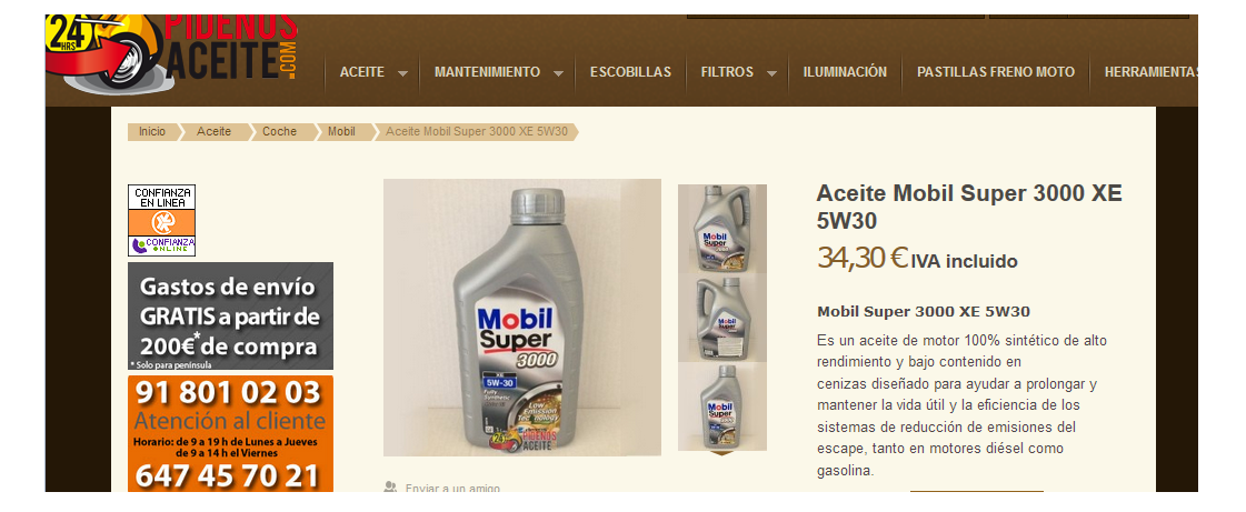

El aceite compré 2 garrafas de 5l Aceite Mobil Super 3000 XE 5W30 (precio última compra: 34,30 €)
Lo compre en PIDENOSACEITE (http://www.pidenosaceite.com), Teléfono atención al cliente: 918 010 203

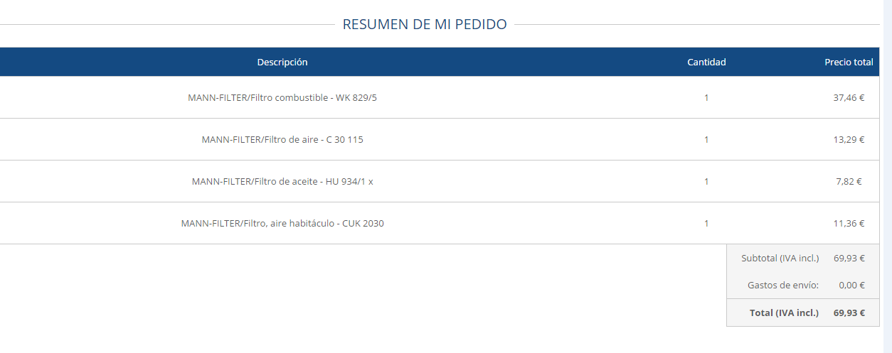

Ya he realizado el pedido Y os dejo estas dos imagenes capturas de mi pedido........ :yawinkle:
precios actualizados:
Imagen
Imagen

Pedido de filtros actualizado en OSCARO Febrero de 2016
El aceite sigue siendo el mismo precio en PIDENOSACEITE (Son 7L lo que lleva el 2.7D por lo cual pides 3 garrafitas de 5L y tienes para 2 veces)

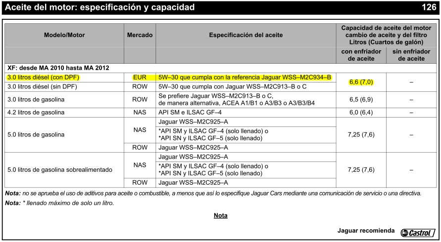

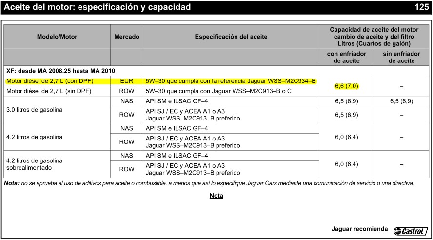

Pongo una copia de las 2 hojas del manual de especificaciones de vehículos Jaguar de 2012. Obsérvese que en el manual de 2009 requerían, tanto para diésel 2.7 con DPF o sin DPF (sin DPF en el sistema de escape Jaguar solo ha fabricado el S-Type X204) aceite que cumpliese con los requisitos FORD: WSS–M2C913–B.
A partir de 2012 Jaguar modificó los requisitos del aceite, probablemente para resolver los problemas de este motor 2.7D V6 cuando usa mucha ciudad y poca carretera.
Requisitos de Jaguar a partir de 2012 para motor diésel 2.7D V6 (diseño conjunto de PSA y FORD):
Requisitos de Jaguar a partir de 2012 para motor diésel 3.0D V6, la evolución del 2.7 para cumplir con EURO 4 (diseño conjunto de PSA y FORD):
Mirando las especificaciones de los fabricantes, la especificación WSS–M2C934–B se corresponde con Viscosidad: 5W30, paquete de aditivos: ACEA C1.

Pues tienes razón Javier lo he estado mirando y efectivamente es correcto para estos dos vehículos XF 2,7d y Xf 3.0D (2010-2012)
Por tanto ni el motul referido ni el castrol cumplen con la especificación referida. El motul es un C3 esto es midle saps (contenido en cenizas medio) y baja resistencia a la rodadura, el Castrol A5 es midle saps también (aunque superior) y muy baja resistencia a la rodadura El ford 934-B exige muy baja resistencia a la rodadura y muy bajo contenido en cenizas.
En el caso de castrol solo lo cumple el Castrol EDGE Professional C1 5W-30:

¿Se os ocurre alguna solución?
Gracias y saludos.
No entiendo nada de esta incidencia, ¿como un mecanico serio, puede dejar sin poner el sensor de agua?...
y como un mecanico competente, deja que salga asi un coche del taller???
y si ha habido un error, en encargar un filtro, lo que hay que hacer es pedir uno de urgencia y ponerlo. ....
* por cierto siempre que encagueis piezas, hay que hacerlo por numero de chasis...

Bueno, finalmente he tenido que comprar un filtro de una marca diferente que sí es compatible:
MAHLE ORIGINAL KL 1026.
https://m.recambioscoches.es/mahle-original/11571797
El filtro MANN, de acuerdo con el número VIN de mi XF, no es compatible.
Gracias a todos.
