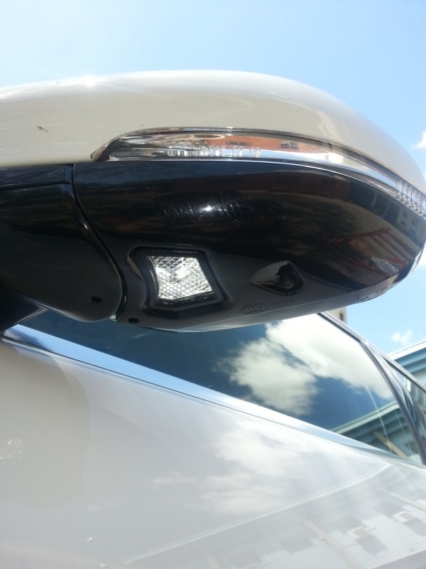

Hola a todos! Pues a raíz de haber leído esto de los led's me he decidido a cambiar las luces interiores de mi XF y las de la matricula.
Ya las he puesto y, desde luego, no hay color...o mejor dicho si lo hay, antes amarillas ahora blancas.
Lo que no me "cuadra" es el precio, ya que por 14 led's (4 para los espejos de cortesía, 8 para las interiores y 2 para la matricula con canbus) he pagado 26€ (con entrega en mano) a una persona que las vende en Aranda de Duero para toda españa. Supongo que la clave está en la marca del led o en la potencia, si bien las que he puesto creo que cumplen bien su función.

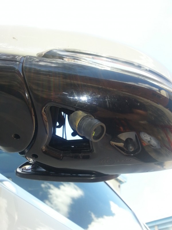

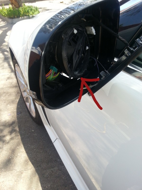

Por cierto, las pequeñas de los espejos de los parasoles me dieron faena para ponerlas, la de la guantera cuesta bastante sacar la original por la posición y el poco espacio que hay, pero el resto sin ningún problema.
Ahora me falta cambiar la del maletero (se me olvidó pedirla) y las de los espejos retrovisores exteriores cuando acabe de ver la manera de sacarlas, ya que cuando lo intenté me quedé a medias.
Sólo es un comentario y os doy las gracias porque gracias a vuestra información he dado una pequeña mejora al coche.

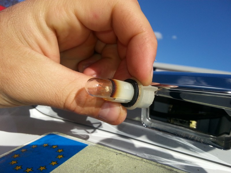

El otro dia cambié las de mi coche. Por cierto me ayudo mucho este post que encontre en el foro.Puse unas les compradas en aliexpress ( 10 bombillas-5,70$ ) . La luz de matrícula ha quedado muy bien, las de los retrovisores... mejor que antes pero al ser bombillas con varios leds por bombilla se marcan en el suelo esos puntos de luz ( el plástico del retrovisor no difumina bien la luz ) , de todas formas me gustan mas que las incandescentes. Además en la luz de matricula estaban quemados los casquillos.
Por esa ranita es por donde hay que meter algo plano y empujar. A la vez por debajo hacer palanca para que salga el difusor de la luz.
