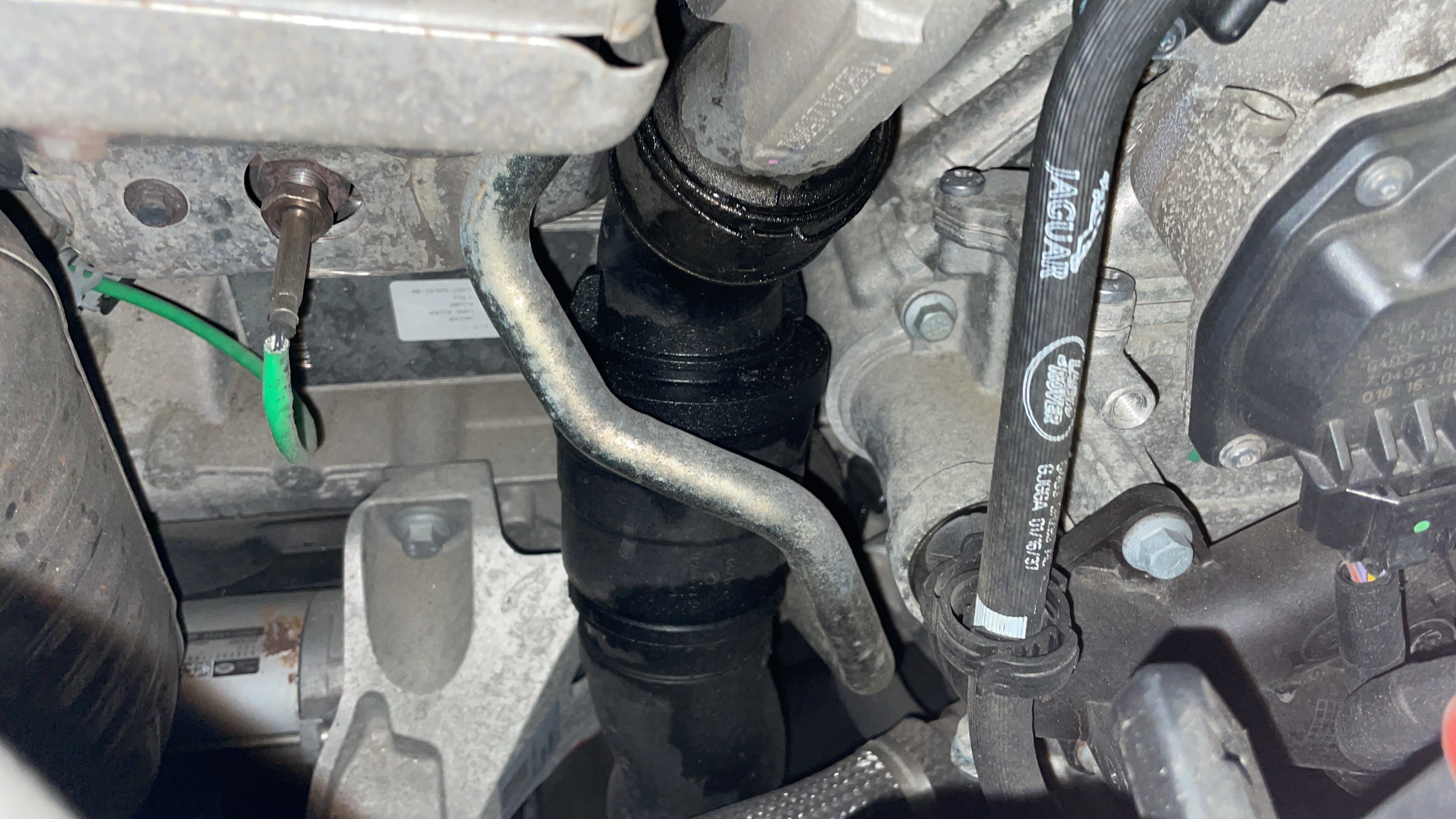

Re: Consumo excesivo de aceite
https://subefotos.com/ver/?2bb193c849de ... da2fbo.jpg
Uffff esa mismo tubo tenía yo más o menos así, pero no tiraba casi aceite solo estaba humedecido. En septiembre petó mi turbo, y como había empapado el DPF la broma fué cambio de turbo y DPF...
El mío no lo tira, se lo bebe, y está también humedecido, qué hiciste?? Cuanto fue la broma?
Pues la broma fueron 4800€: turbo, manguito y DPF. En taller oficial porque me cubría la garantía del race, sino lo hubiera llevado a otro sitio... Si no es por las garantías con los arreglos que llevo me podría haber comprado otro igual...En junio tambíén le cambié el motor de arranque (ese sin garantía porque no lo cubre). Ya solo me falta caja de cambios y poco másmanueljuradoc escribió: ↑13 Nov 2021 21:59 El mío no lo tira, se lo bebe, y está también humedecido, qué hiciste?? Cuanto fue la broma?
