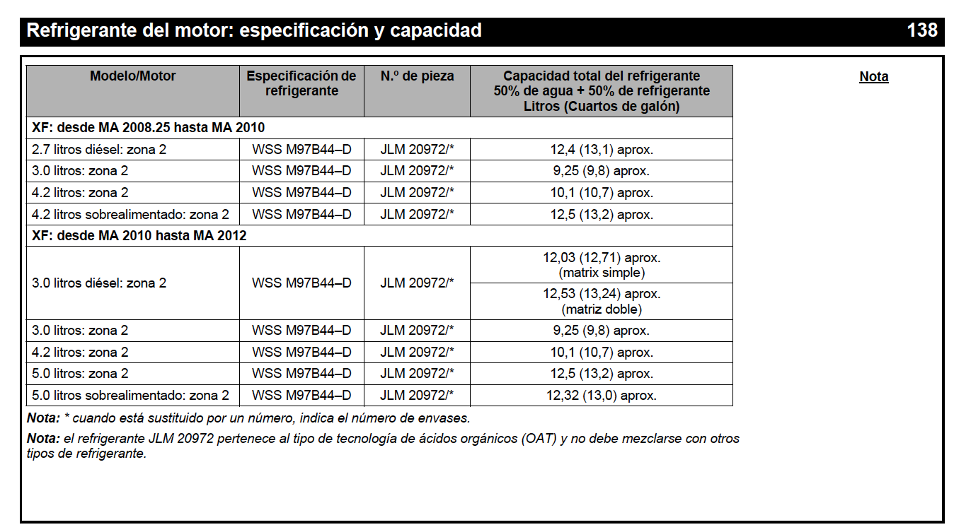

Hola tengo un jaguar xf el 3.0 el 2111 cv año 2010 sabéis que anticongelante lleva ? Si es el 50% o es otro

Hola Florido, creo que esto te servirá, info gracias a TheShadow.
