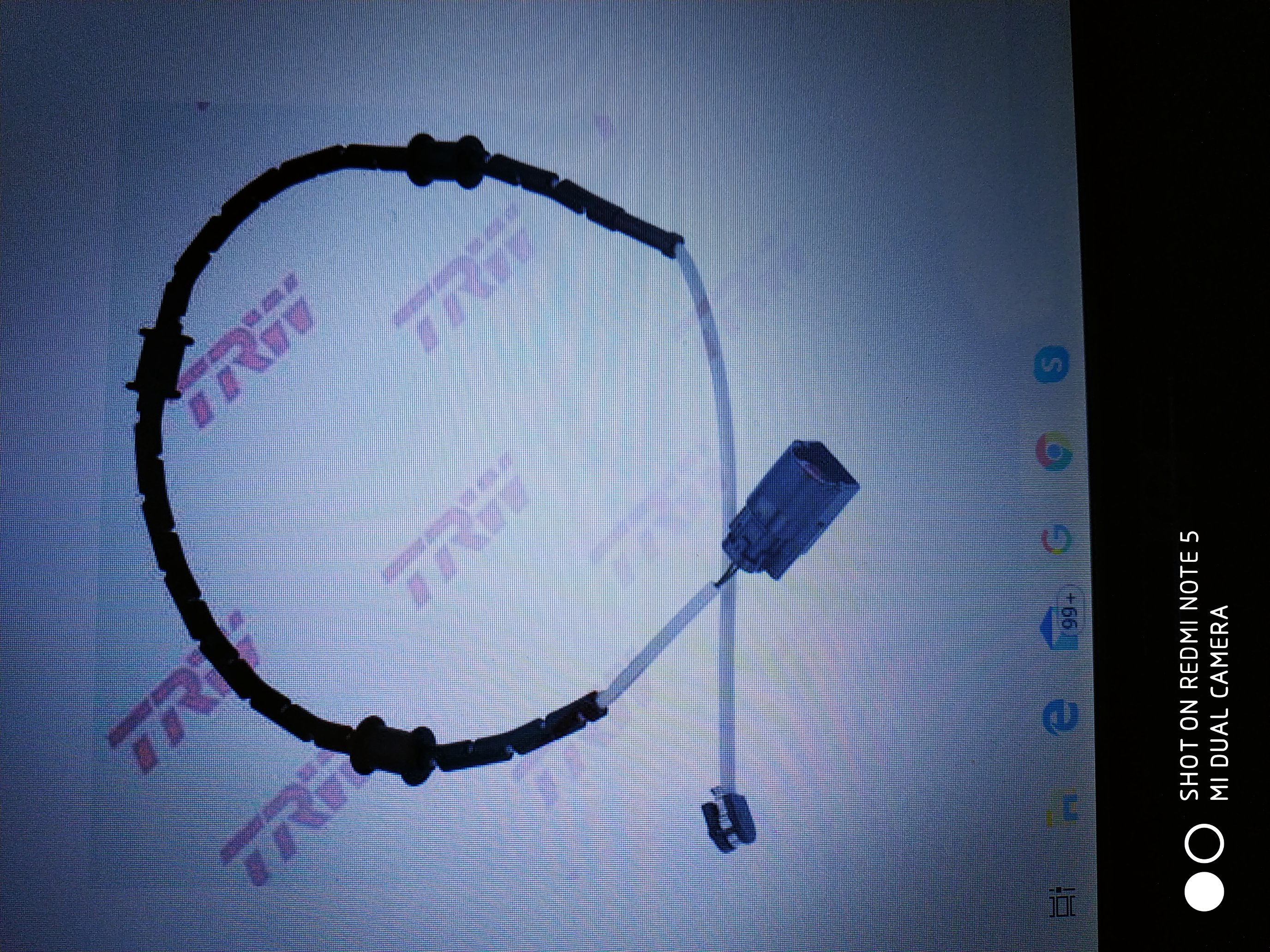

Re: CAMBIO PASTILLAS DE FRENO
Mensaje sin leer por armando suarez »
Sencillo va a presión en la pastilla interior, que tiene un entrante por la parte de atrás, y por el otro lado tiene un conector hembra ( que es donde yo pongo un hilo fino de un cable puenteando los dos agujeros ) que va conectado al conector macho, que esta cerca del amortiguador fijado con una chapa, .Si lo compras lo veras claro, ten en cuenta al comprarlo, que es distinto al de atrás.
Si no lo viste al cambiar las pastillas ,es porque al gastarse la pastilla y pegar con el disco se destruyó ( que es lo que me paso a mi) entonces tienes el macarrón, con lo dos cables verdes sin el botón, cerca de la pinza.
Se llama avisador de desgaste de pastillas de freno
Espero que puedas solucionarlo ,mucho mas fácil de lo que parece. Comentanos.
