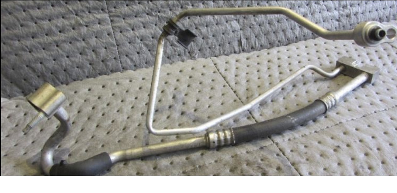

¿Podríais decirme si es este tubo?
Mensajes: 2909
Re: Aire Acondicionado
Hola Boxer:
Ese tubo si parece de circuito de climatización, pero es distinto al del mío. Como te indicaba en el post anterior hay 8 versiones en función del nº de serie del vehículo. He puesto en el post anterior el circuito de navegación para llegar en el JEPC hasta la pieza.
En el tubo de la foto que aportas, echo en falta en el lado del circuito de alta presión el sensor de sobre-presión que se utiliza para desactivar el embrague eléctrico y desconectar el compresor. En el lado del circuito de baja-presión echo en falta la válvula de carga de aceite y gas.
Yo creo que el tubo que aportas en la foto no es de un S-Type diesel.
Por cierto lo que indica Citronio, sobre que cualquier taller medianmente decente tiene un soporte para levantar el motor, totalmente cierto. Lo que ocurre es que Citronio al ser del sector, conoce perfectamente que talleres hacen que cosas y tiene capacidad de evaluación. Eso para el resto de los mortales, no es tan sencillo, por eso es un privilegio contar con sus aportaciones.

Uufff, realmente no parecen los mismos. He consultado el JEPC según la ruta marcada y parece haber diferencias. MI "tubillo" correspondería a un VIN N13089 to N44862, con una referencia XR847318. Claro que el dibujo es igual para todos.
Consultaré con el vendedor, a ver si me puede confirmar tal detalle.
