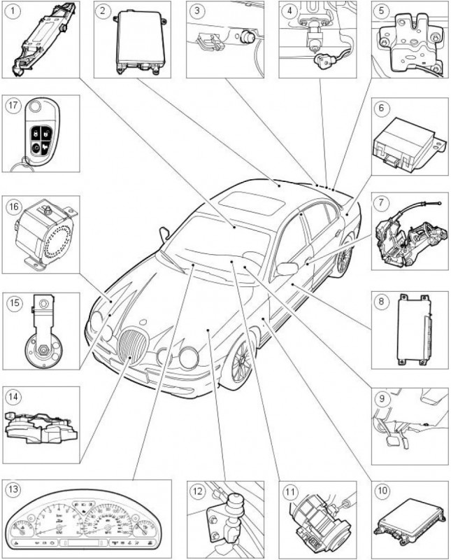

1. Sistema antirrobo activo:
1 - Sensor ultrasónico
2 - Módulo electrónico trasero (REM)
3 - Interruptor del maletero
4 - Sensor de llave de la cerradura del maletero
5 - Actuador del maletero
6 - Sensor de inclinación (opcional)
7 - Actuador de la puerta
8 - Módulo de la puerta del conductor (DDM)
9 - Conector de diagnosis
10 - Módulo electrónico delantero (FEM)
11 - Transceptor (antena alrededor de la llave de arranque para que lea el chip RFID de la llave)
12 - Interruptor del capó
13 - Cuadro de instrumentos y ordenador asociado (IC)
14 - Bocina
15 - Bocina de la alarma antirrobo (opcional)
16 - Bocina/sirena de la alarma antirrobo (opcional y alimentada por batería independiente)
17 - llave-mando a distancia de cuatro botones (incluye 3 partes: a) espadín tallado, b) transmisor a distancia, c) chip RFID para seguridad pasiva en el arranque del motor)
El sistema antirrobo activo proporciona protección contra el acceso no autorizado al vehículo. Las funciones del sistema de seguridad están repartidas y controladas por los siguientes ordenadores:
a) Ordenador (ECU) módulo electrónico delantero (FEM) que controla y gobierna la distribución de energía eléctrica en la parte delantera del vehículo.
b) Ordenador (ECU) módulo de la puerta del conductor (DDM) que controla y gobierna la puerta del lado del conductor.
c) Ordenador (ECU) módulo electrónico trasero (REM) que controla y gobierna la distribución de energía eléctrica en la parte trasera del vehículo.
d) Ordenador (ECU) módulo cuadro de instrumentos (IC) que controla y gobierna el cuadro que hay delante del volante.
Cuando se dispara la alarma, el sistema hace parpadear los intermitentes y hace sonar las bocinas del vehículo.
La alarma perimétrica básica incluye interruptores (sensores de puerta bien cerrada) en las cuatro puertas, capó y maletero, detección de la radio y de la llave de contacto, bocina del vehículo e indicación visual de los intermitentes al activarla o desactivarla y para los estados de alarma (identificar el tipo de alarma) y error, diodo emisor de luz de seguridad situado en el salpicadero (donde está el sensor de luz con el que se encienden las luces si tienes el mando e luces en automático). Se pueden añadir niveles más altos de alarma según los requisitos específicos de cada mercado: sensores ultrasónicos de detección de movimiento en el habitáculo situados en la consola del techo, sensor de inclinación (sólo de montaje opcional en el concesionario) situado en el maletero, bocina de la alarma antirrobo (alimentada por batería independiente) situada en el compartimento motor.
