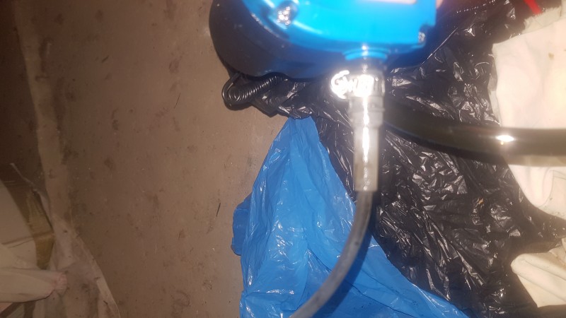

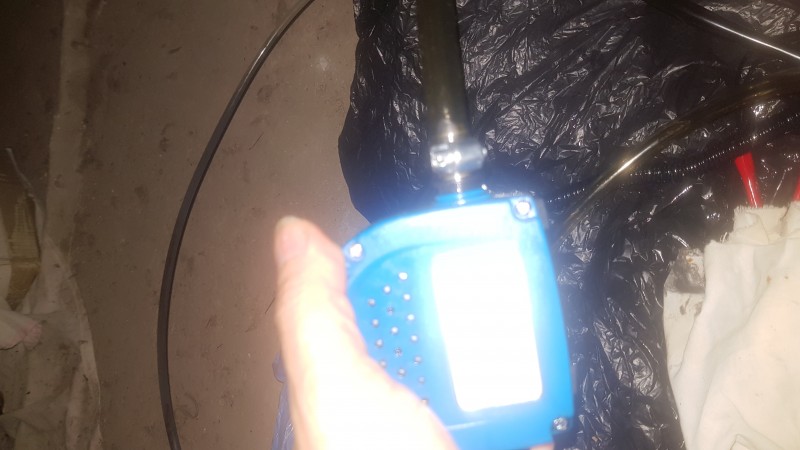

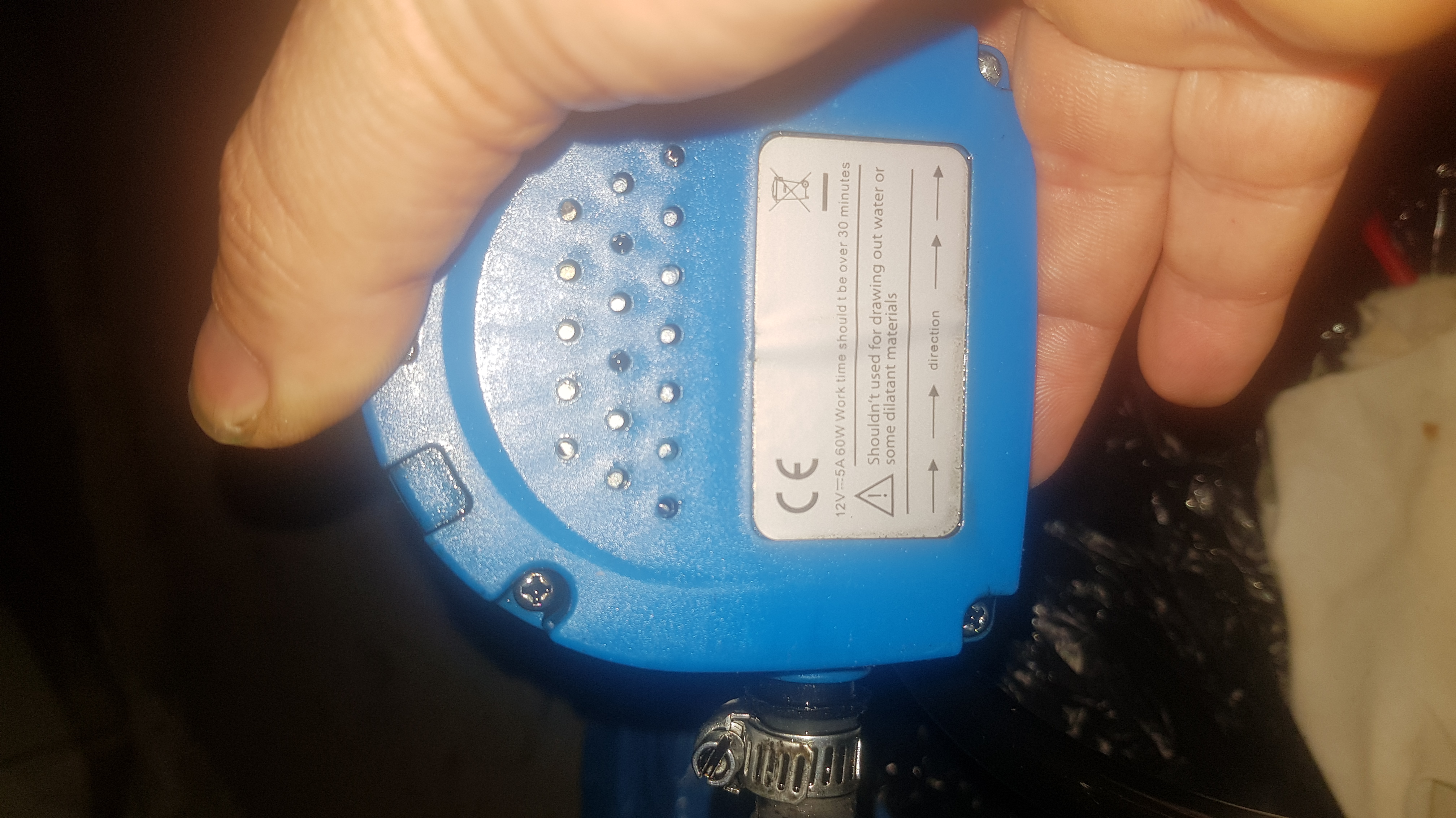

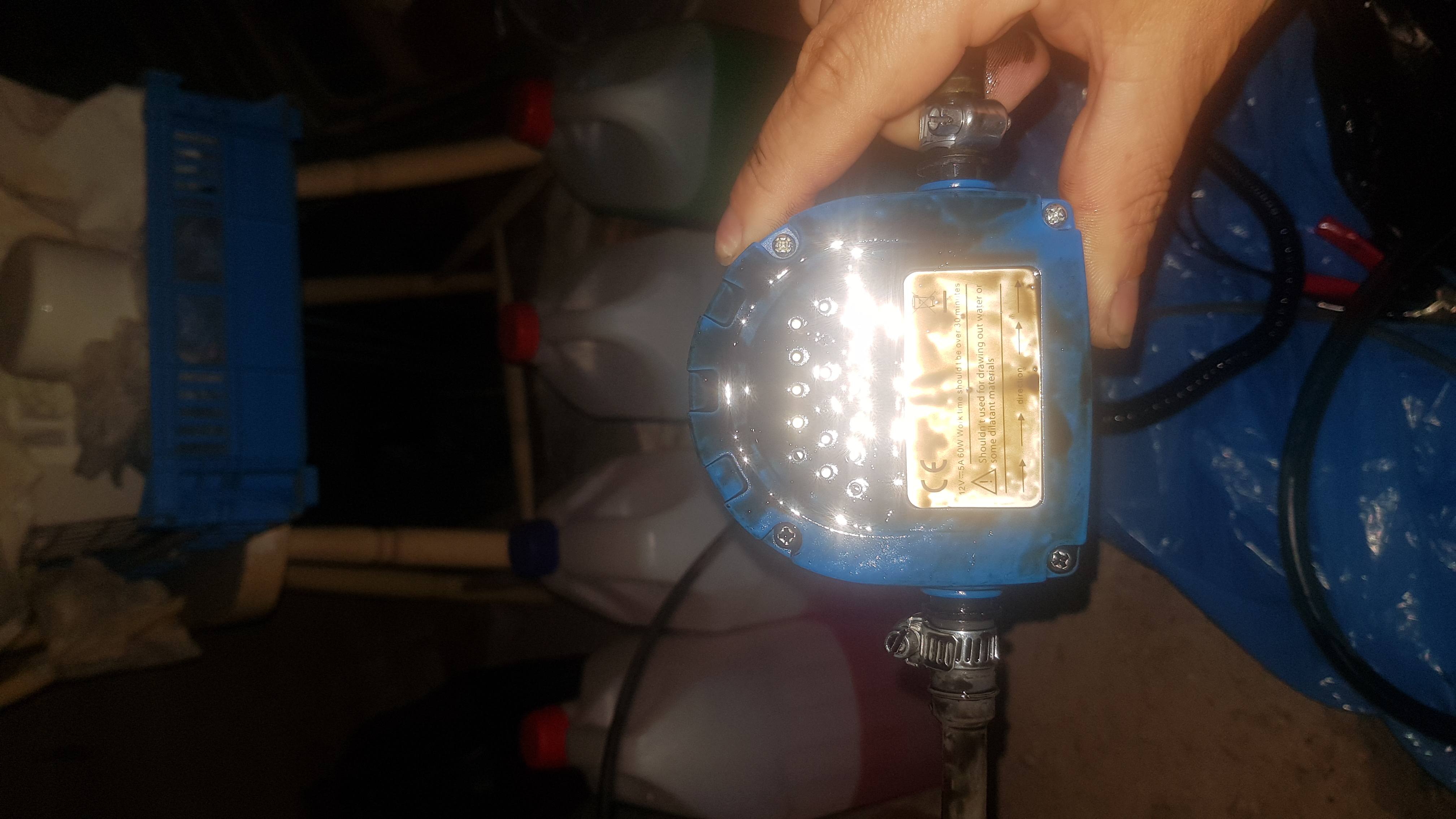

buenas javier, la bomba trae 2 mangueras, una fina y otra más gruesa, la fina se conecta a la aspiración de la boma y es la que se introduce por la varilla del nivel de aceite hasta el cárter, la manguera gruesa se conecta en la impulsión de la bomba y la puedes llevar hasta una botella, bidón, etc...Debes prestar atención ya que en la bomba la aspiracion e impulsión son del mismo diámetro, solo que en la aspiración lleva una reducción. Para saber cual es cual...en la bomba viene dibujada una flecha indicando el sentido de flujo del aceite.
Tambien hay que tener en cuenta que el aceite debe estar algo caliente, yo arranqué el motor 2-5min antes y me fue perfecto. La que he empleado, la usaron un par de amigos míos y tambien les fue muy bien. Si no fuista capaz de sacar casi nada: o bien el voltaje era bajo / no tenes bien conectada la entrada / salida / aceite demasiado frío y por consiguiente más denso ó la boma está mal. no hay más. te envío foto de mis conexiones. no se aprecia bien, pero abajo en la placa aparecen las flechas indicando la direccion del fluido.

mando fotos limpiando la bomba, para que se pueda apreciar mejor.
