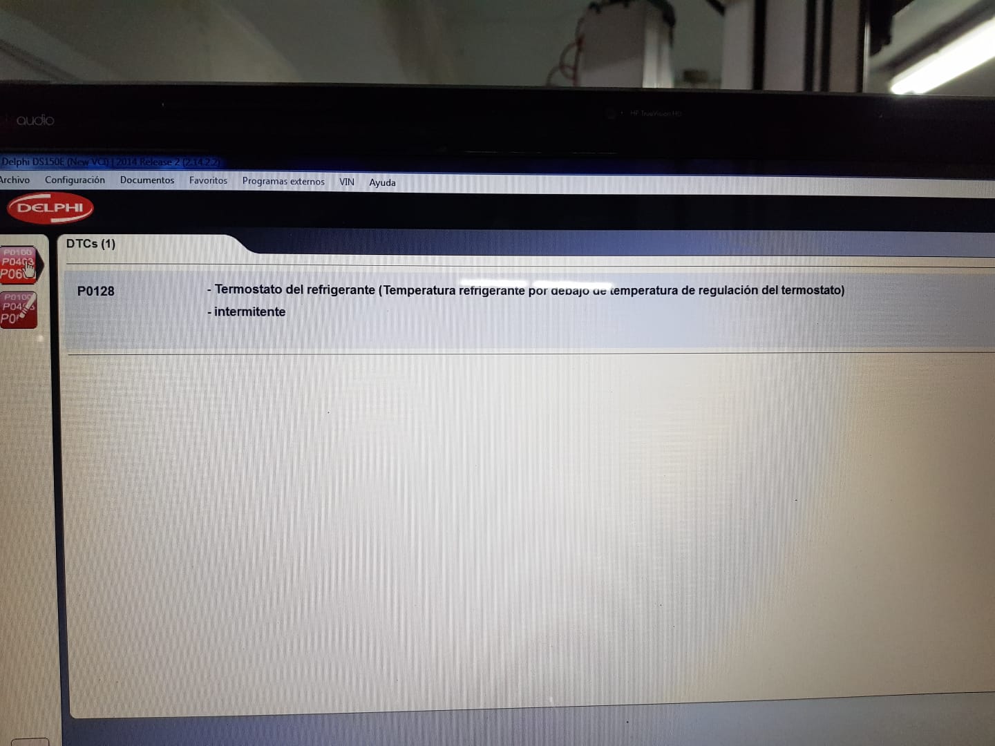

Avería p0128:
Pues como revisando por foros UK y USA, parece que es una avería muy común en los V8 AJ34, os voy a contar mi experiencia para que os pueda servir de referencia si os salta el fallo motor.
• AJ34 lo montan:
• 2006–2008 Jaguar XK-series 300cv 420NM
• 2002–2008 Jaguar S-Type 4.2, 300cv 420NM
• 2004–2009 Jaguar XJ8 , 300cv 420NM
• 2008–2010 Jaguar XF , 300cv 420NM
• P0128
• Termostato de refrigerante (Temperatura liquido por debajo de temperatura de regulación del termostato)
• Intermitente
Pues resulta que en días fríos, salta la luz de avería… El coche va perfecto, pero hay que meter la máquina para leer fallo y borrar…. P0128 (Termostato)(Liquido por debajo temperatura del termostato ) Lo borro y a pocas semanas salta de nuevo. No es serio porque el coche no se calienta, al contrario, va frio…No pasa nada.
Mirando por internet te salen muchas referencias de termostatos a precios de 15/20€, y por no tener que apagar la luz cada vez que sale (Solo días muy fríos y en carretera... Cada mes o dos meses… ) Pues me decido a cambiarlo y de paso poner Anticongelante G12 que ya le toca cambio….
Pues bien, mi sorpresa es que la desmontar, el termostato va con la carcasa y dos tubos rígidos, una sola pieza que no hay OEM y que tienes que pasar por Jaguar a 180€….
Piensas??? Bueno si lleva dos tubos, carcasa y termostato…. Quizás es normal el precio, será por algo su extraño diseño??? Pero lo que te hace pensar… Es quien hizo ese mal diseño de la pieza, y es que el termostato en vez de tener acople con forma cónica como suele ser … Es plano y asienta mediante una junta de goma.
Dicha junta, con 12 años y 59.000km, había desaparecido casi en su totalidad… Con lo cual, al subir el motor de RPM, el flujo aumenta y empuja el termostato dejando pasar el algo de líquido por su falta de acople y no porque se quede abierto en si, y como el sensor temperatura esta justo a la salida de ese termostato. Le pasa agua fría de golpe y da el error por ese cambio brusco que indica el sensor, aunque en realidad el motor sigue trabajando a la misma temperatura prácticamente…. ( si el sensor estuviera situado en la culata como es lo común, este fallo no saltaría )
El termostato abre y cierra perfecto, pero su asiento no porque se ha deshecho la goma… Con lo cual, te gastas 300€ en cambiar un termostato que funciona perfecto… O mejor decir, que una junta de goma te sale por 300€ sin estar influyendo en el funcionamiento del motor en ningún caso.
Con lo cual, si a alguno os pasa... No es una avería “urgente” solo que te sale el error… Y eso puede ser un problema en el tiempo porque si sale otro fallo de otra avería que no tiene que ver con el termostato... Te lo puede tapar este aviso y romper por una avería más seria... Pero tener claro que sale caro para ser un termostato que no está "roto"....

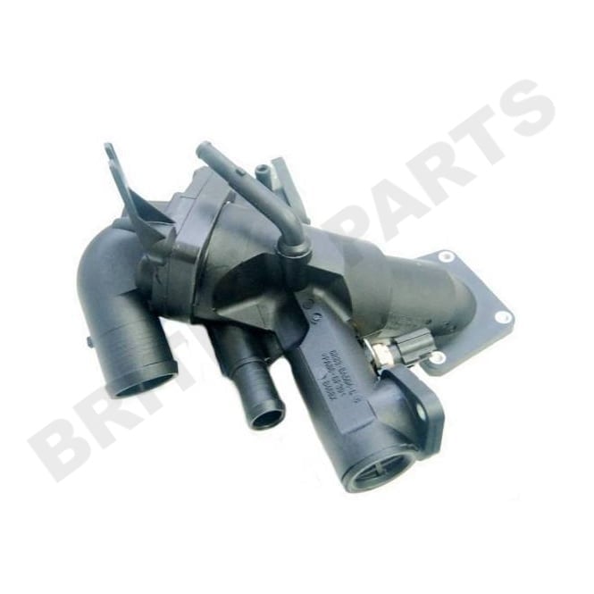

BRITISH PARTS UK
TERMOSTATO DE TUBO DE SALIDA
Parte No: AJ811793
Tubo de salida termostato y salida de agua.
Jaguar X150 XK 3.5 y 4.2 V8 2007 a 2015
Jaguar XF 4.2 V8
Jaguar X350 XJ V8 3.5 y 4.2 V8 2006 A 2009 de vin G49701
Jaguar S Type V8 2006 a 2008 de vin N52048
Stock | Normalmente despachado el mismo día.
£ 85.55

BRITISH PARTS UK
Parte No: AJ811793
Jaguar XF 4.2 V8
£ 85.55

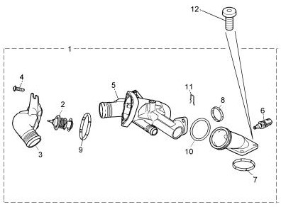

Ahora vamos a localizar la referencia del termostato:
Ejecutamos el JEPC (yo lo tengo instalado en un ordenador portátil con Windows 10) y como Baugaros ha indicado que su XK es Model Year 2008 (en la posición 10 del VIN tendrá un 8 ), seleccionamos la entrada del menú principal:
XK Range (From (V) B00379)
Hemos tomado la decisión de seleccionar esta entrada porque en la página 6 (del lector de PDF) del manual de especificaciones técnicas de vehículos Jaguar, que describe para el modelo XK la relación entre Model Year (que no es lo mismo que año natural), números de serie y Model Year en que introdujo determinado motor, observamos que los números de serie para Model Year 2008, empiezan con B20075. Recordar que lo que necesitamos para buscar la referencia del repuesto es el nº de serie, dato que Baugaros no ha proporcionado, si nos ha indicado que su motor es 4.2 atmosférico.
XK Range (From (V) B00379) --> ENGINE COOLING SYSTEM --> WATER RAIL AND THERMOSTAT --> THERMOSTAT AND WATER OUTLET-3.5/4.2 LITRE-V8 NATURALLY ASPIRATED:
Nos presenta por la izquierda el menú con la descripción de las referencias (1, 2, 3, …, 12) del despiece de la derecha, que corresponde a la siguiente imagen, luego si tiene despiece: Siendo la descripción de las referencias (el menú que aparece por la izquierda):
1 + Outlet pipe
2 + .Thermostat
3 + .Thermostat cover
4 + .Screw
5 + .Outlet pipe
6 + .Temperature sensor
7 + .Seal
8 + .Water outlet seal
9 + .Thermostat seal
10 + .O-ring
12 + Pan head torx screw
Si seleccionamos la entrada 1, observamos que hay 2 versiones:
+ To VIN (B23157)
+ From VIN (B23158)
A partir de aquí no podemos seguir, porque hace falta conocer el nº de serie del vehículo, dato que no tenemos.
Mi objetivo con esta intervención, es poner de manifiesto que para poder ayudar, es imprescindible tener todos los datos que requiere el sistema de información de referencias JEPC de repuestos Jaguar (Ley de Millar: No se puede hablar de cuan profundo es un pozo hasta que no te metes en él).
He buscado las 2 referencias:
+ To VIN (B23157): AJ810214
+ From VIN (B23158): AJ811793
En la primera, indica que se ha quedado obsoleta y que ha sido actualizada a la AJ811793, que casualmente es la siguiente. En este caso, si la referencia por nº de serie del vehículo hubiese sido la AJ810214 y el vehículo fuese mio, yo la decisión que hubiese tomado es sustituir el conjunto completo (es la decisión que ha tomado Baugaros), porque si Jaguar ha actualizado la referencia, me hace pensar que hubo algún problema de diseño o comportamiento de la referencia anterior.
Espero que sea útil.
