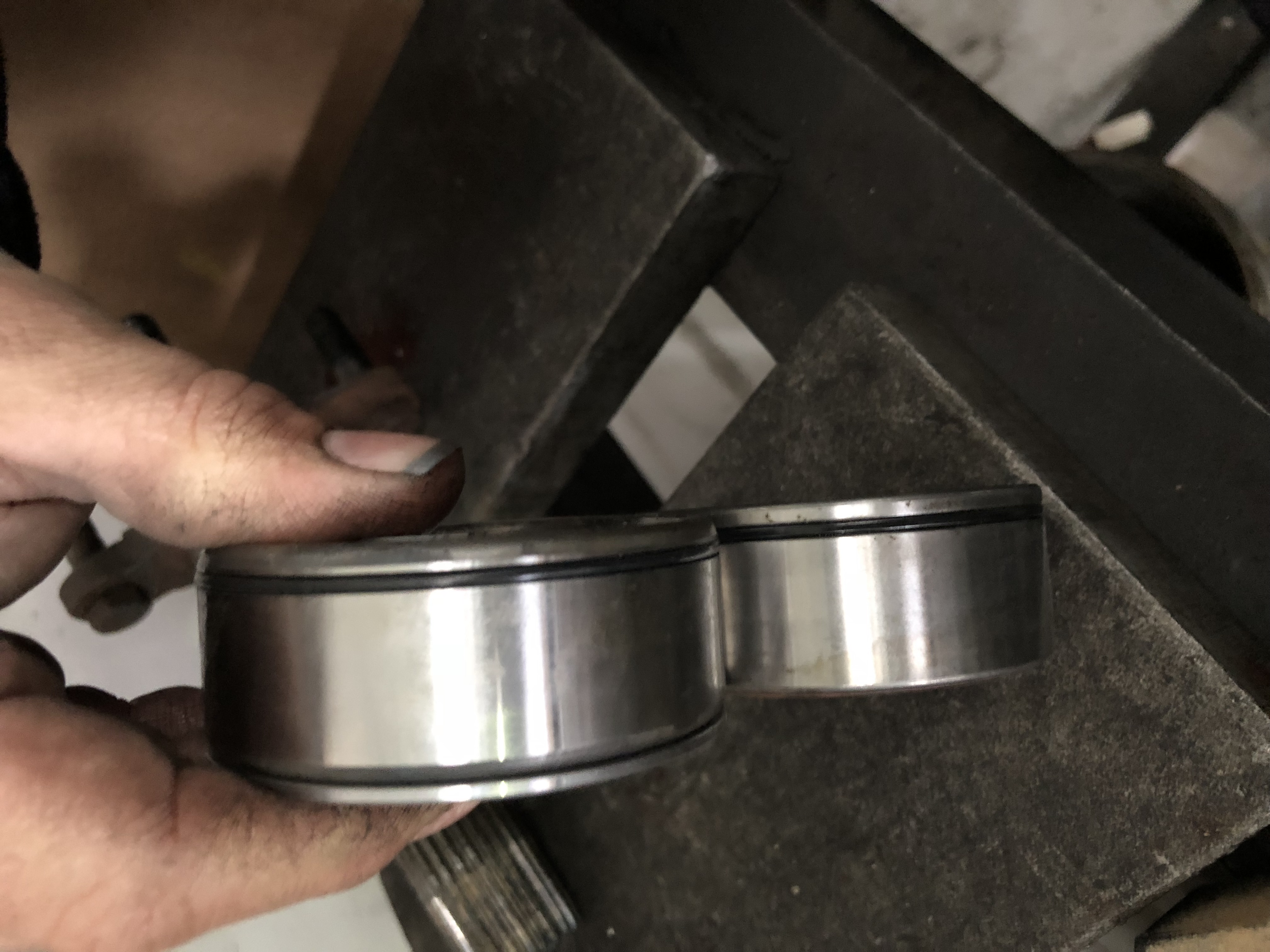

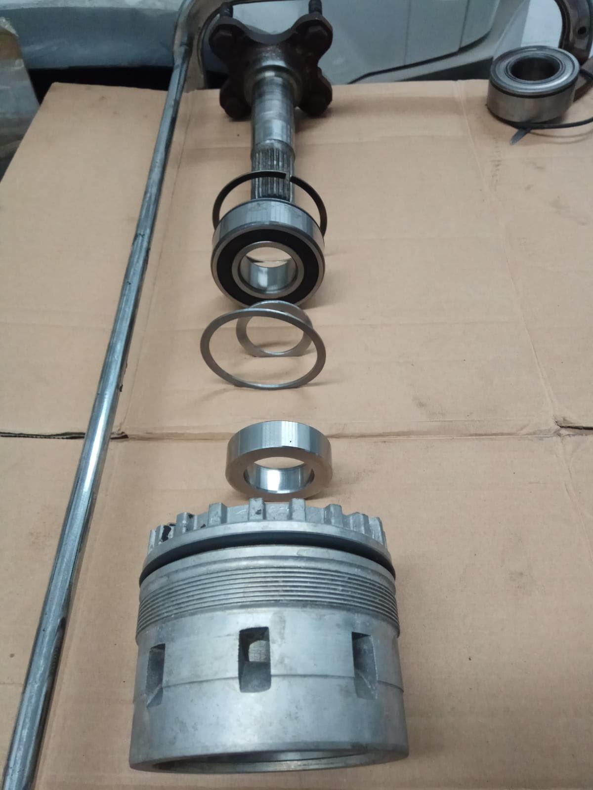

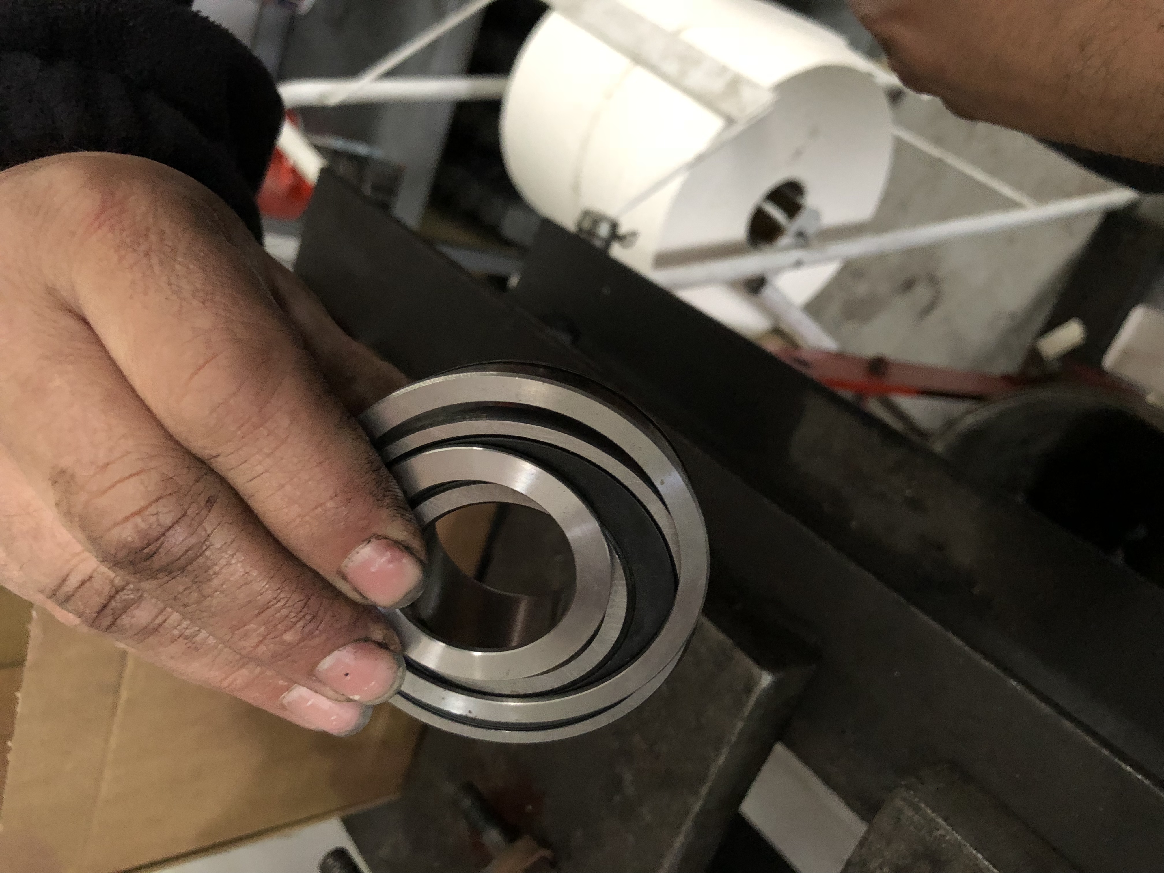

Para quien tenga o pueda tener el problema de los rodamientos....
Jaguar vende un kit completo que cuesta 340€ por dos (uno por lado) y más IVA.
Pero los tiene en sngbarrat.com en USA. Tienen sede en Inglaterra y te los mandan desde allí en 3 días: 120 € cada uno. Pero no son Jaguar originales. Son un pelín más estrechos y traen unas arandelas para ajustarlos y quedan perfectos.
