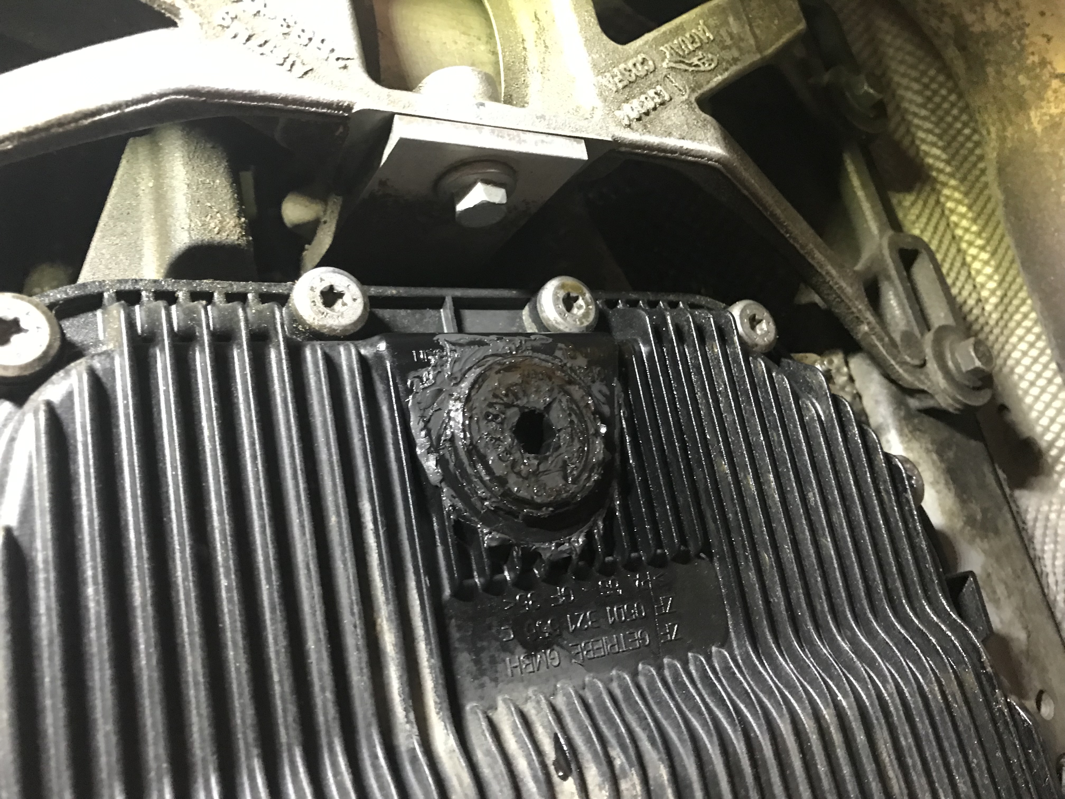

Hola buenas soy nuevo en el foro,tengo un problemita con mi jaguar stype 4.2 del 2005 , resulta que el coche perdia algo de aceite por un latiguillo que ya esta solucionado pero en el carter de caja en la zona del tapon el tambien parece que pierde algo , el antiguo dueño le puso como una masilla, cambiando el carter nuevo desaparece el problema? Me podeis ayudar ?Imagen

Lo que necesita es cambiar el ATF, incluido el fltro, que es la tapa del carter. Hazlo cauanto antes, porque tiene pinta de no haberse sustituido nunca. Al menos a mi nunca se me habría ocurrido sustituir el ATF sin sustituir el filtro.

Gracias javier, hay un pack de automatic que va carter mas juntas filtros y aceite, es fiable ? Conoceis auto matic? Me dicen que son 7 litros de atf.

Yo le pongo el ATF Lifeguard 6 de ZF, que es el fabricante de la caja de cambio automático, no le pongo ATF Pakelo, asi que no se responderte.

Madre mia seria interesante saber el porque de esta chapuza , algún intento de quitar el tornillo y.........

Cambiar el ATF sin sustituir el Filtro y el conector... Es una chapuza. Pero lo más preocupante es que alguien que te vacía el Cambio Aut. y te lo rellene de esa manera...??? A saber si ha metido el fluido adecuado, si a metido la cantidad optima de nivel, etc.... Si te metió un Dexrom, Mercon u a saber que ATF, esto desgasta prematuramente la caja....
Por contrarrestar la pifia, si lo hizo "bien" en cuanto al ATF adecuado, siempre es mejor que nada....( Esto de meter su ATF recomendado, es vida o muerte del mismo...Aquí hablo de este tema: http://www.forojaguar.es/foro/viewtopic ... 304#p81304 )
Yo a mi Xk se lo voy a llevar en breve a Automatic porque tiene 55.000km y le toca, pero por ejemplo, para reparar la cajas no es mi primera opción ( Yo elegí Cambauto/Teisacar para mi anterior XKR y perfecto ) porque en mi opinión basada en mi experiencia con el XKR, Automatic me parecen más de reponer caja y no revisar otros ( Selector, cableado, etc... Son quita y pon y eso lo hacen muy bien ) Pero para revisiones lo hacen con los ojos cerrados y sus ATF y demás piezas, cumplen de sobra los estándares de calidad... De ello depende que su trabajo de re-acondicionado dure...
Lo único que te comento, es que si el coche tiene muchos KM y no se ha mantenido el cambio... Hacerle un mantenimiento preventivo puede ser mortal.. Y más si ha trabajado con un Fluido no recomendado que te pueda haber tocado válvulas o discos.... No es el primero que rompe al cambiar el ATF....
