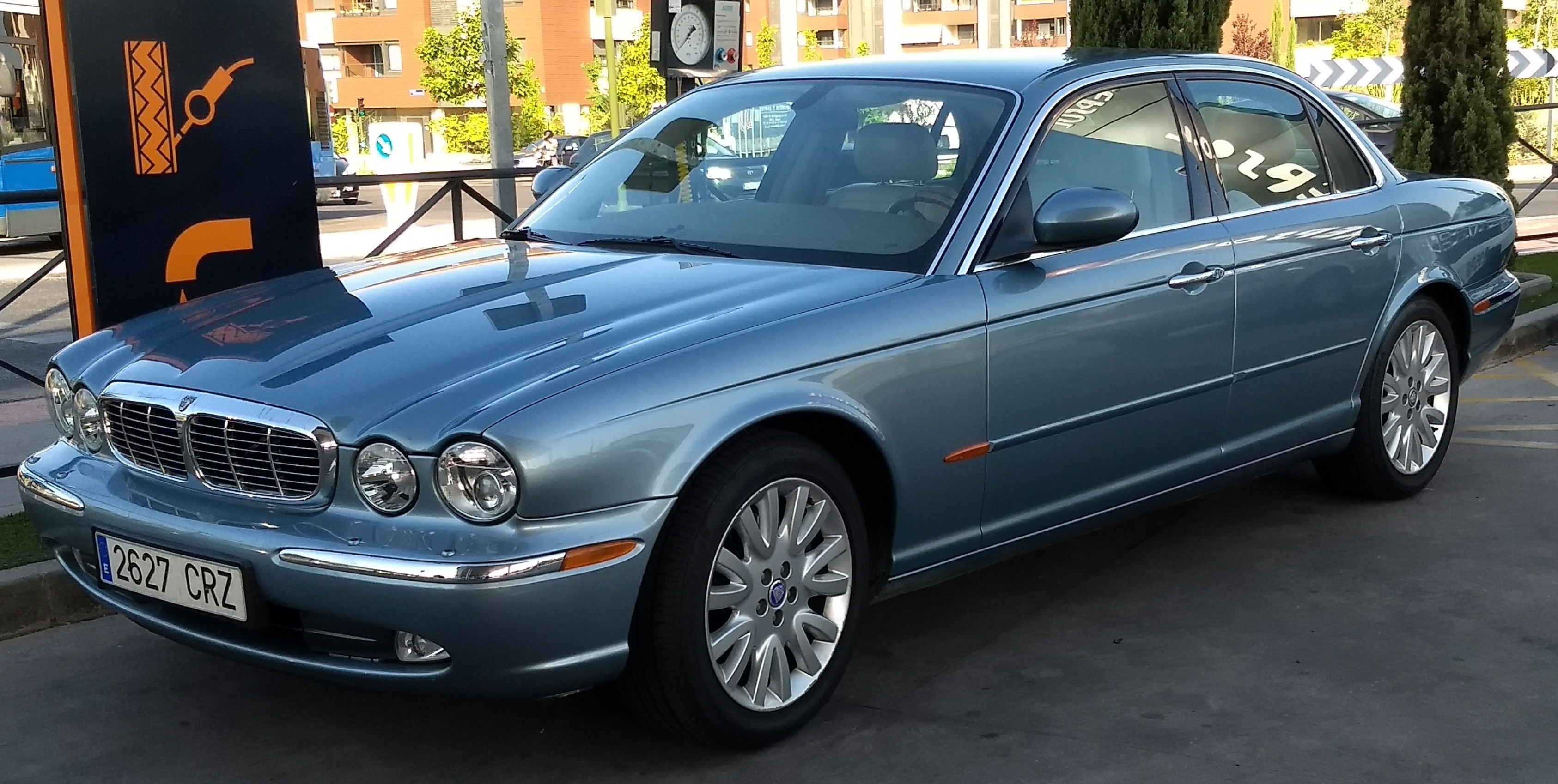

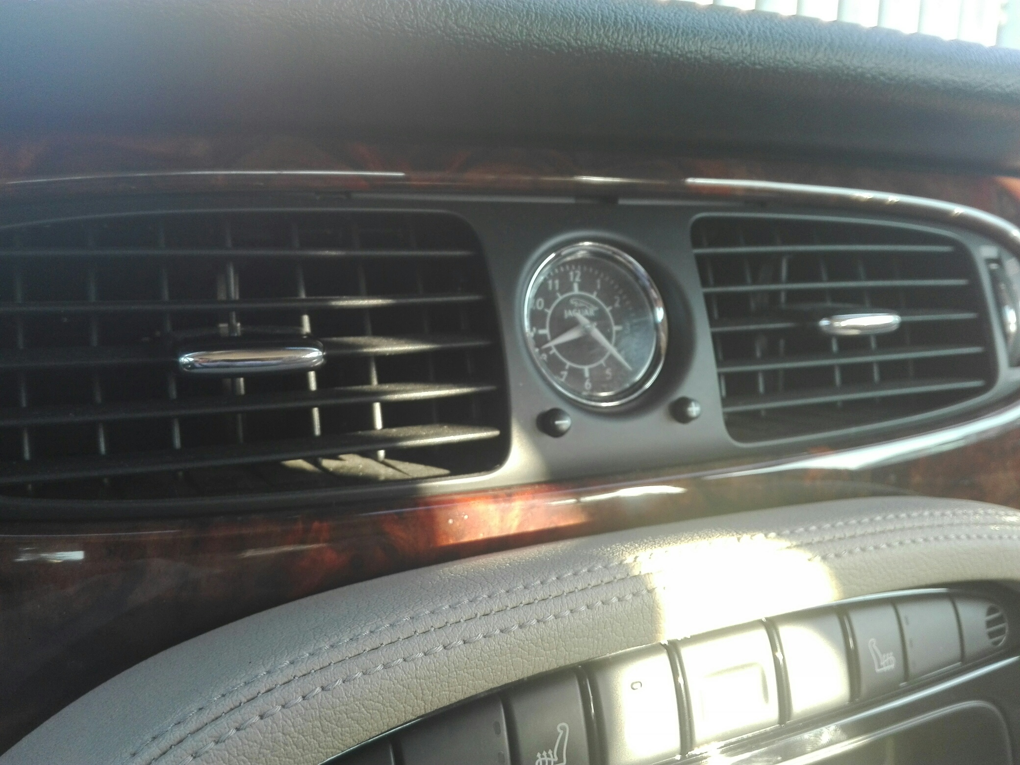

De momento y por hacer la presentación un poco más entretenida os dejo unas fotos del felino

Precioso. A disfrutarlo. Cualquier día aparezco yo con uno de estos.
Mensajes: 8961
Re: Consejos XJV8, del 2008
Que guapo :heart:

Buffff, que preciosidad!! En las fotos parece que es de color verde, que es mi favorito para este coche.

Gracias a todos, por vuestras amables palabras y consejos . Santi, el coche no es verde, es un azul creo que Índigo, según la nomenclatura de Jaguar. A la sombra parece un azul oscuro normal, pero cuando le da el sol toma un tono verdoso espectacular.

Efectivamente Indigo es azul, pero como todos los XJ, es bicapa, y por tanto segun les de la luz tienen un colo u otro.
El mio es Zircon, es decir azul celeste, y con otra luz es como pleteado.

Espectacular ese color!!! Me encanta
