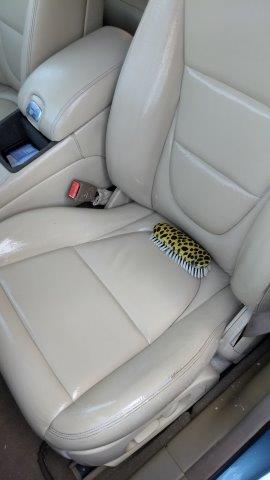

Poco a poco vamos dando un repaso al pequeñin, quitandole la M que tenia.
Un paso era limpiar todos los asientos, sobretoso los delanteros y el apoya brazos, que algun mecanico hizo de las suyas, y estaba con mugre dentro de las costuras y entre las pieles.

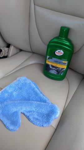

Para la limpieza necesiteremos lo siguiente:
1.- espespuma limpiadoras Sonax Xetreme, limiadora de cuero, fantastica, lo mejor que he probado.
2.- cepillo pequeño de cerdas suaves, tipo zapatero
3.- crema cuero Turtle acondicionador de piel, para una primera mano, un boto entero
4.- trapos limpios de algodon
5.- bayeta humeda
6.- un poquito de Currillo, no tanto como parece.
Aqui los productos

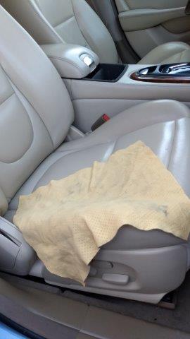

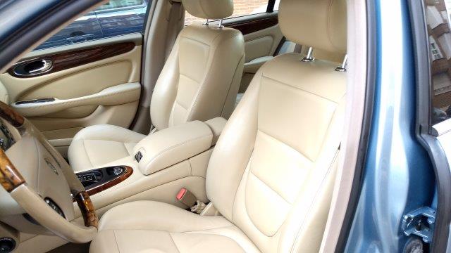

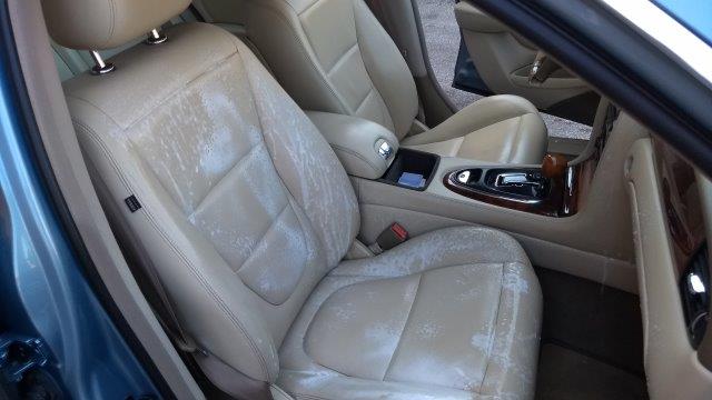

como vemos aparte del apoya brazos muy marcado, los asientos tenian trazas de mugre tanto en forma de rayas, como por areas enteras en negrecidas y de aspecto sucio , detalle del asiento

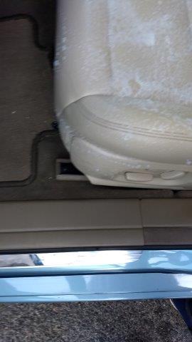

por lo que empezamos con Sonax, cada vez un asiento o area, pulvrizamos el asiento delantero derecho y a frotar con el cepillo, con lo que veremos como va limpiando, de una forma casi magica, auque no se ve bien el la foto, se nota las areas que has cepillado, e erea dentro del circulo, aun tenia mugre
seguimos con el cepillo en todo el asiento, hasta que desaparezcan los rastros de suciedad.
Una vez que esta a nuestro gusto, con un trapo seco, quitamos todo el Sonax, tanto en las superficies planas, como en las rajitas, si vemos un area que no ha quedado bien, mas Sonas y cepillito.
Una vez hemos retirado todo el Sonas, con una balleta humeda, es decir humeda, pero escurrida con furza de Oso, damos a todos el asiento, para retirar definitivamente todo el Sonax y las ultimas trazas de suciedad.
y ahora Turtle a CHORRROSSS, es decirse usa un bote entero para un automovil, dar y dar y que absorba, insisto a Chorros.
aqui como queda despues del Turtle, que conviene dar tres o cuatro manos, en una hora y al dia siguiente quitar los residuos
, aqui vemos la diferencia
y aqui ya terminado al dia siguiente el asiento del pasajero y apoya brazos, en donde podemos ver el resultado final.OJO hay que quitar brillo, dando mano ligera y sin frotar al dia siguiente.
es decir por muy poco trabajo y dinero , tendremos una piel impecablemente limpia y nutrida (mola el apoyabrazos), solo me queda mañana quitar los residuos del asiento del conductor.
para finalizar, insisito, Turtle a Chorros

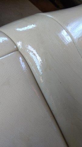

hola todos el otro dia antes de darlo a mi xk8 lo probe en un grand cherokee v8 que tengo con cuero gris, en cuanto a los productos tengo que decir que el sprai sonax lo compre en el corte ingles por 9 euros (mas barato que en carrefour) y el turtle en aurgi por 6,70 euros creo recordar.(si bien marcaba 7 con algo)
cuando lo probe y debido a que los asientos del cherokee tienen microagujeros para dar esa zona con el turtle lo he dado con una esponja inpreganada de turtle y no he utilizado trapo, se tarda un poco mas pero echas el producto en la esponja y esperas que lo absorva y luego la vas rellenando de mas producto, el acabado me ha gustado pero si es cierto que en mi parecer queda un poco brillante en exceso, ¿es normal? puede llegar a parecer plastico en vez de cuero.
antes de darselo a mi xk8 he decidio hacer la prueba en este coche.
hay algo que hago mal? ; es normal ese brillo en exceso? ; como lo puedo disminuir el brillo un poco?
Mensajes: 9208
Re: Limpiar Asientos Ivory
para quitar brillo, da el Turtle y una semana despues una mano ligera, que antes de que seque, la retiras con un paño, sin frotar, para que no tenga brilo.
